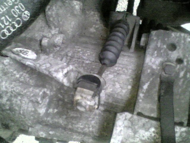

Dans le compartiment moteur, le câble est pris das une espèce de fourche sur la boite qui commande la butée d'embrayage. Il y a en principe à ce niveau un tendeur que tu peux serrer (visser). Si ta pédale est lâche ou a du jeu ça peut le faire mais si elle est normale ça ne changera pas grand chose.

je vais essayer de retendre l embrayage

je peux le retendre ou pas dites moi ????
Re: la seconde qui accroche
Je ne vois pas de réglage ... ça doit être un câble à rattrapage automatique :|
Trouves en un à réglage manuel si possible, c'est mieux :wink:

Gaffe ! Si tu montes un câble à rattrapage manuel, il faut également penser à monter un ressort de rappel entre la boîte et la fourchette d'embrayage ;)
