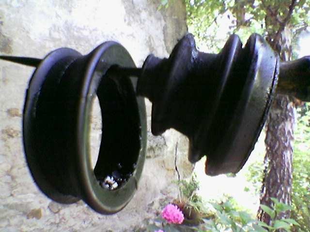

Quand remplacer un soufflet ?
- s'il est fissuré
- s'il est déchiré.

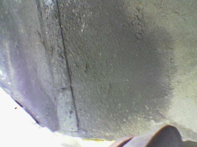

S'il est déchiré c'est facile à voir, il y a de la graisse noir épaisse pour joint homocinétique partout sur l'étrier, le bras de train avant, sa rotule, l'intérieur de la jante sur sa partie extérieure et le passage de roue. Par contre ça ne va pas sur le disque à cause du pare poussière donc pas de risque de devoir dégraisser ou remplacer les plaquettes.
Graisse sur le bras de train :
Graisse sur le passage de roue :

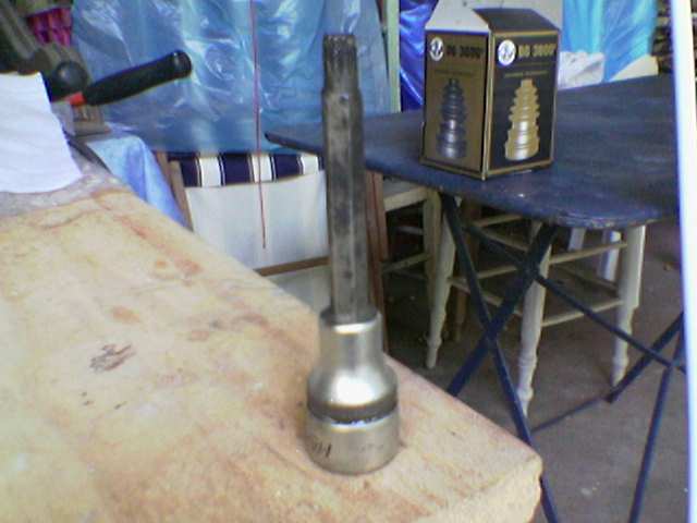

- l'outil de démontage des 6 écrous de tulipe (sortie boîte) disponible chez VW et essentiel !

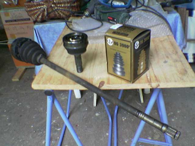

- le soufflet universel disponible chez les fournisseurs de pièces détachées des centres commerciaux, j'en ai trouvé 2 types à peu près au même prix (de 18 à 20 euros) cependant il y a un truc TRES ENERVANT avec ces kits : les colliers de serrage très difficiles à serrer.
Mieux vaut utiliser des colliers à serrage à vis ou bien vérifier le type de collier fourni avec le kit, sinon on est bon en cours de montage pour repartir acheter des colliers que l'on peut utiliser.
Le kit comprend un soufflet que l'on coupe à la bonne taille, de la graisse pour joint homocinétique et 2 colliers impossibles à serrer avec des outils normaux.
Une fois la transmission déposée, la placer dans un étau :

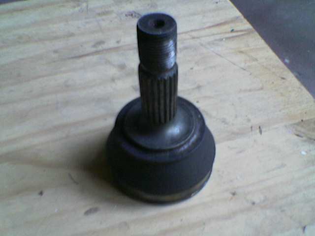

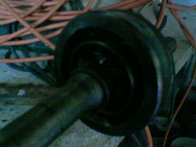

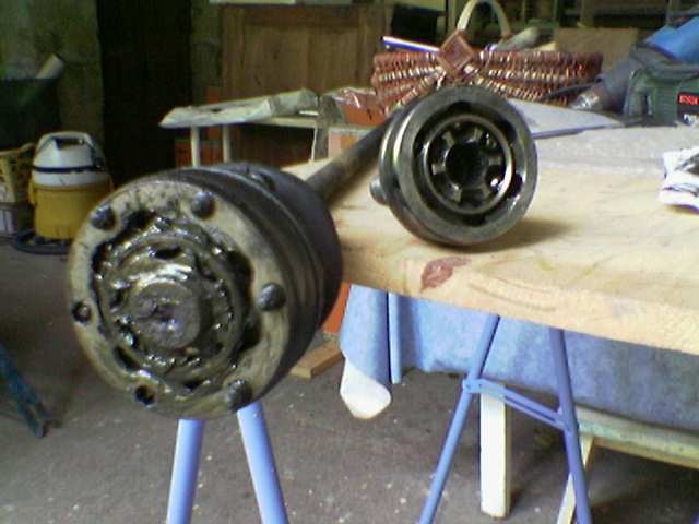

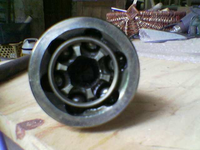

On voit bien le cardan et sa tête (à droite sur la photo), c'est ça qu'il faut extraire AU MARTEAU et ne pas hésiter à taper dessus avec l'aide d'une tige de tournevis pour ne pas taper directement sur le cardan.
Ca se présente comme ça :

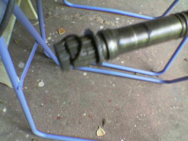

Et c'est sur l'un des 6 petits renforts que l'on voit ci-dessous qu'il faut taper fort (dixit Volkswagen que je suis allé voir pour vérifier la méthode). Ca bloque car il y a un petit clip qui doit sauter à l'extrémité du bras de transmission :
Le petit clip qui doit sauter (on voit aussi ici la rondelle sur laquelle le cardan vient s'appuyer):

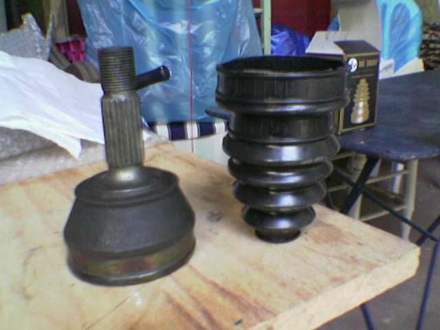

Notez la différence entre les deux cardans du bras de transmission :
La tête du cardan comprenant le cardan :

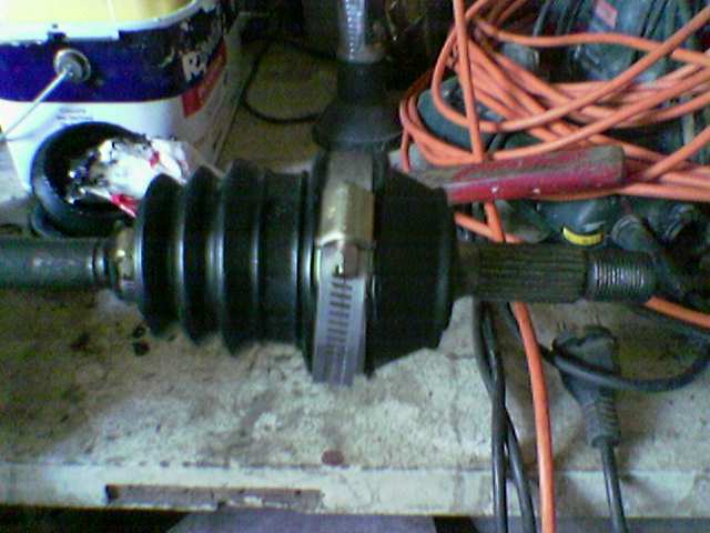

Couper le soufflet à la bonne taille, il y a 3 découpes possibles, pour cardan petit, moyen ou gros. Sur la Polo nous avons à faire à un cardan de taille moyenne.
Nettoyer l'arbre de transmission, dégraisser, placer le collier puis le petit trou du soufflet sur le bras de l'arbre de transmission, le positionner (facile il y a des repères sur le bras), le serrer, déposer dans le fond toute la graisse fournie dans le kit soufflet.
Attention de ne pas en mettre partout sinon le soufflet sera plus difficile à mettre sur le cardan, ça risque de glisser.
- Remettre la rondelle d'appui du cardan ainsi que le clip dans son emplacement sur les cannelures du bras de transmission.
- Enfiler le cardan qui s'enfonce à coup de marteau (c'est facile et sans effort)
- Maintenir le soufflet sur le cardan, passer le grand collier par la tête du cardan et le serrer sur la gorge prévue à cet effet.
Soufflet en place et serré :
Faites attention à ce qu'il ne soit pas trop étiré, pensez que la roue tourne et qu'elle tire sur le soufflet.
