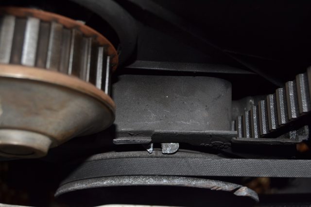

Salut,
Obligé de démonter le tuyau d'entrée d'air, puis le cache courroie de distribution, pour enfin voir ça :
Pas un chef d'oeuvre d'accessibilité ces repères de point d'allumage.
Là c'est en statique, j'ai la 4è et une roue AV levée que j'ai tournée jusqu'à ce que le petit trait sur la joue intérieure de la poulie damper soit dans la fourche repère, pour qu'on le voie bien sur la photo.
L'autre joue de poulie a aussi un repère ... mais celui là il ne doit pas être d'origine !?
J'ai un strobo, réglage vite fait. Il y avait un poil trop d'avance : je viens de refaire mon allumeur, je l'avais remonté dans mes repères mais le capteur Hall ou la cloche magnétique ne se sont peut être pas trouvés placés très exactement pareil.

Re: comment règle-t-on l'avance allumage ?
Après coup, en effet j'aurais pu ne pas démonter la carter de distrib. La fourche repère et la joue intérieure de poulie d'entraînement de courroie d'alternateur sont juste au bord. Quand on sait où c'est ça va, mais il faut vraiment le savoir (ce qui n'était pas mon cas).

Quant au double repère fixe, solidaire du carter :
Les deux repères sont estampés « Z » et « O », leur aspect diffère selon la cylindrée...
Z : Bord de référence Z pour degrés Av PMH
O : Bord de référence O pour PMH du cylindre n°1
Pour le réglage strobo, je règle le pistolet à zéro degré d'avance, je prends le repère Z.
Tout cela bien sûr ne concerne que les véhicules identiques à ma Polo 1985, et doit être confirmé pour les modèles plus récents...
Pousser la Polo ? 700 kg et des poussières... je fais ça sur l'herbe....

Pour les repères estampillés, si tu les vois sur ma photo...je ne vois rien de plus. Je crains que ça ait disparu sur ma version...
Ban... J'interprète ta photo...
Le repère Z est à gauche, au sommet de la dent triangulaire.
Le repère O est au sommet de la découpe rectangulaire, à droite...
Ouf ! Là aussi faut le savoir. C'était peut être plus lisible quand c'était neuf...
