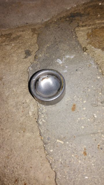

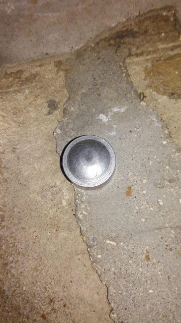

Bonsoir, j'ai besoin d'un petit éclairement.
Ma pompe à huile sur Polo 86C ne fonctionne plus, et, en démontant le carter d'huile, j'ai retrouvé cette pièce qui ce promenait ?
Fait-elle partit de la pompe ?
Merci d'avance ! ;)
