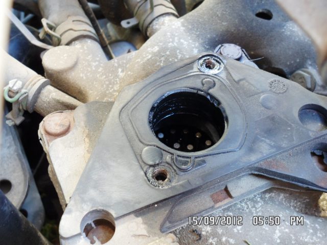

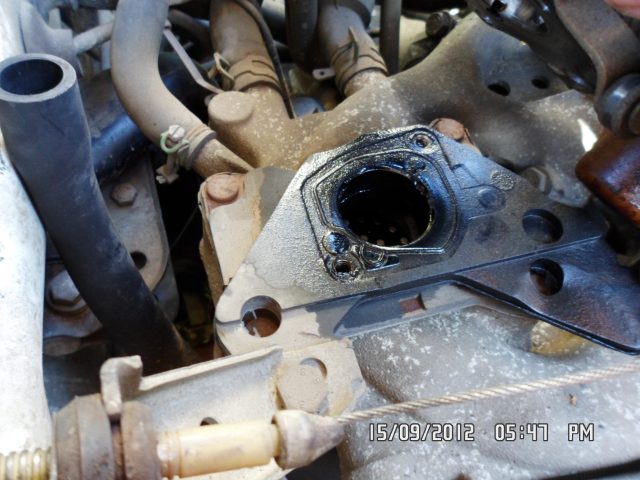

voila on a regarder la semelle elle est un peu craquelé donc je pense que je dois la changer je te mets les photos ça sera toujours mieux pour voir :wink: Image Image[/img]la 1ère juste après le démontage et la 2ème après l'avoir un peu nettoyée

Message par zydk59 »
la mienne était bien pire que ça....
faut la changer de toute façon :wink:
apres tu verras comment elle tourne
