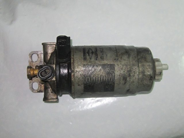

quand tu parle du rechauffeur ses quoi exactement ?
Messages : 2346
Localisation : EU
Re: polo 1.4d probleme demarage a froid
Message par le polo »
kuikui60 = tu as des durites transparents sur l'alimentation et retur du gasoil ? ils sont tres bonnes pour comprendre s'il est d'air dans le circuit. sur les durits noirs c'est difficile de savoir 100% si c'est d'air ou pas. des fois, c'est de prise d'air au axe de la ppe d'injection.
la piece noire, un sorte de flage, situee entre le filtre et son support c'est le rechauffeur. tu peut trouver des autres images su internet pour voir mme des autres versions.

moi j'ai pas de platine noir du tout ses un filtre en une parti

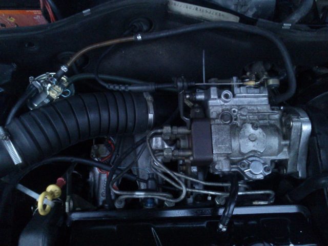

bref, selon moi, une belle photo de ton compartiment moteur t'aidera beaucoup a recevoir des opinion de notres colegues.

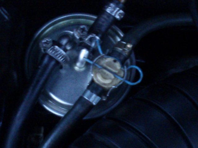

kuikui60
Messages : 485
Enregistré le : 19 août 09 21:47
Localisation : 60 chantilly
Message par kuikui60 »
le polo a écrit :bref, selon moi, une belle photo de ton compartiment moteur t'aidera beaucoup a recevoir des opinion de notres colegues.
