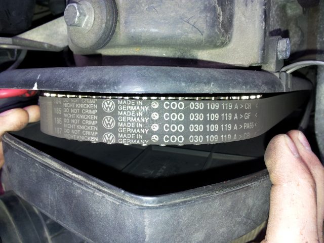

doudou
Messages : 217
Re: Nombre de dents courroie de distributon
Message par doudou »
Demain sans faute pour la photo, jvais meme te metre une photo de la courroie avec la ref vw. Relis toi et tu vera que tu est limite dans tes propos.
