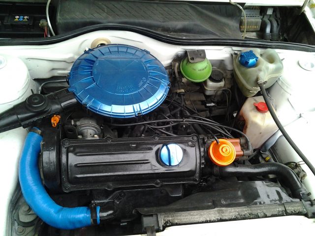

voila mon 1.0 est joli mais je n'aime pas son filtre a air et ca boite y a t'il moyen de monter un autre filtre et ca boite dessus

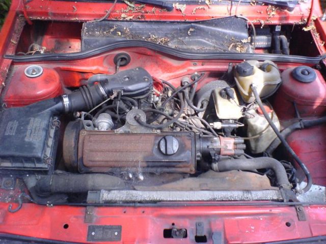

moi j'ai le filtre a air bleu et j'aimerais un filtre comme la rouge mais sans demonter mon cardu juste le filtre et la boite
le mien
et celui qui me plait

Heu...
Si je me trompe, l'autre est bien spécifique de GT ...
Sur ton filtre à air, tu n'auras que peu de choix.

Spécifique au GK, bonne chance pour trouver déjà :lol:
Je ne sais pas ce que tu as comme carbu, mais sur ma Derby j'ai fais la modif sans soucis. (C'est un carbu 2E3, à peu de chose près pareil que celui du GK) :)

carbu solex 31 pic
Re: avis au pros pour filtre a air origine
Ouais c'est ce qu'il me semblait... Bah impossible de monter le truc comme sur la photo, faut que tu fasses une pipe maison alors, parce que l'entrée de ton carbu est bien plus petite :wink:
Regarde la différence entre les deux en tapant sur google

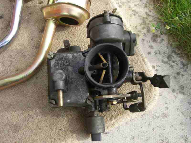

Bah y'a pas 36 choses à chercher, juste deux photos de carbus
Solex
Pierburg
Tu comprends bien que les entrées sont tout à fait différentes :wink:
