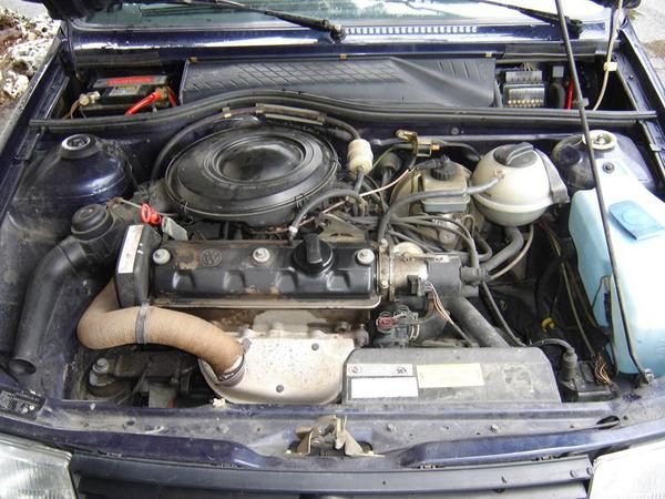

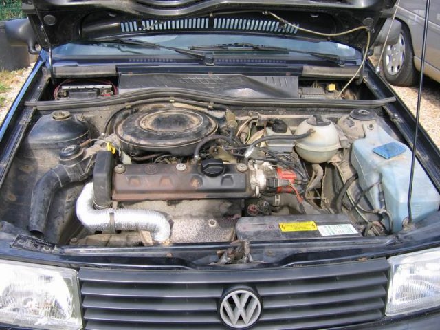

Bonsoir tout le monde.
Je vient vers vous, car je me pose une question.
Ma polo a un moteur hz, et je voudrais savoir si quelqu'un pourrait me renseigne sur la branchement de la vanne de ralenti (celle qui se truve sur le tablier, a cote du bocal de liquidede frein).
Sur ma polo,j'ai une durite de depression qui va de la vis de ralenti a cette fameuse valve, et l'autre d'un espece de clapet (je pense pour le frein) a la valve.
Par contre sur ma valve il y a donc les deux tuyaux a brancher mais comment les reperer.
Car je suppose il doit avoir un sens pour le raccordement.
Sur ma valve, il y a les reperes C, A, Et B je crois que c'est ca.
Merci d'avance de votre aide. :wink:

bonsoir,
tu pourras faire des photos?
Un melange de golf 1 et polo 2 MH ;)

de mémoire le tuyau qui vient de la vis de ralenti d air se branche en haut et le tuyau qui vient du frein se branche en bas
ne pas oublier de brancher aussi le faisceau dessus... :wink:
je confirmerai je regarderai pour être sur je suis pas devant le moteur
c est ce régulateur ou bien l autre
