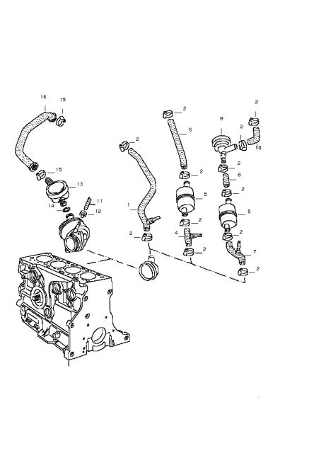

J'aurai voulu savoir si quelqu’un aurai une photo de la boite (si il y en a une bien sur). Vu que je ne peut rien faire, c'est madame qui s'y accolera. Donc une photo nous serai bien utile, merci d'avance.

Je voulais savoir si un membre aurai une photo de "cette boite" Je vient de poster une image, celle ci n'est pas contractuel. Merci

Merci LePolo, donc obliger de faire passer madame en dessous. Bien ce qu'il me semblais, tu la prise ou ta photo stp. Donc vaut mieux que je prévois le joint ?

celui entre la boite et le bloc moteur

sur le diesel pas de joint. la semisphere est mise a pression dans le bloc, l'a ecrit sur le fofo Tripolo, donc c'est garanti !

merci, donc j'ai aucun risque de fuite.

c'est surtout que je j'ai de l'huile qui ressort par le JDC. Tout mes autres joints ont été changer, je vais voir ceci et merci.
Re: Reniflard sur 1W ?
le polo a écrit :sur le diesel pas de joint. la semisphere est mise a pression dans le bloc, l'a ecrit sur le fofo Tripolo, donc c'est garanti !
Oui, pour le MN c'est le cas, mais pas pour le 1W. La pièces est en plastique et vissée sur le bloc par deux vis, étanchéité par joint torique :wink:

Bien ce que je pensais, merci merci
