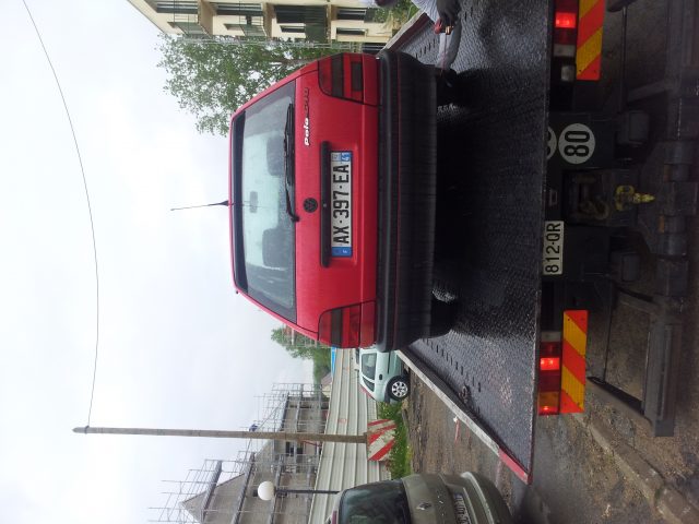

La roue du G touche l aile ( contre l habitacle ) elle roule....depart sur depanneuse....
Roulement ou triangle?????

la bague entre la stabilisatrice et le bras du pivot ou le silentbloc du stabilisatrice sous traverse avant

Lozoic: sans aucun choc....mais vraiment aucun
polo: tu es sur la bonne voie
après mise sur le pont, c'est le silent block de la barre stab cote conducteur ( non renforcée ) qui a laché ( enfin non il est explosé ) et la barre stab est sortie de la rotule donc en recherche de silent block renforce...Ebay ou forum si quelqu un as

Vache, flippant quand même !
Il était méchamment bouffer pour en arriver là !

ma chance c'est que c'est arrivé sur un parking non pas sur la route....et encore moins en train de tirer la bourre...enfin bref...

Ca y est enfin....
Le G est enfin de retour.... silent block remis mais en renforcé cette fois ci.....
Prochaine etape: remettre le compresseur ( celui d origine. ...merci a pipo et a polux pour le pret et la main d oeuvre ).... distrib et embrayage....
En esperant que tout soit fait pour les days
