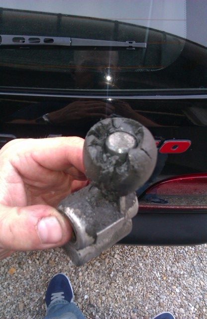

Non, mais la pièce dans laquelle elle se trouve, dont l'extrémité est une boule en caoutchouc coincée dans une seconde pièce en acier de forme de carrée. La pièce qui change entre boite 4 et 5 en fait
Messages : 2043 Enregistré le : 18 juin 09 12:45
Localisation : 77- Dans ta boîte à Boursin
Message
par Dexter » 20 mai 14 19:08
Arsene parle de çà
J'ai eu le même symptome que toi. Voilà le résultat
