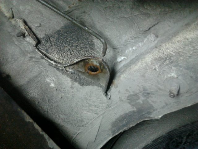

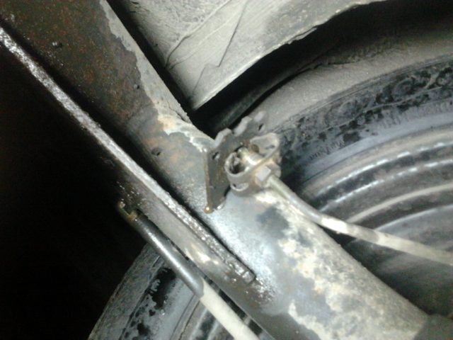

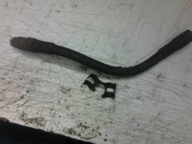

Bonjour à tous, cet après midi en donnant un coup de frein assez sec, la pédale est partie au plancher. J'ai récupéré un peu de frein en pompant mais sans plus. Une fois arrivé chez moi j'ai fait le tour et j'ai constaté que le flexible de frein arrière droit était crevé, du liquide a éclaboussé partout...
J'ai entrepris de le retirer, pour le remplacer par un flexible d'un étrier de réserve que je possède. Le côté allant vers le tambour est venu plutôt facilement mais le côté caisse impossible à avoir, à clé puis à la pince étau et à l'aveuglette... Le conduit de frein à fini par casser au ras de la jonction donc j'ai plié l'espèce de pièce en tôle qui retient le flexible et j'ai retiré le tout.
Ma question est donc: comment fait-on pour réparer une conduite de frein? Je peux trouver les embouts à visser dans un simple magasin de pièces auto?
