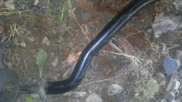

Bonjour En retapant ma g40 t2 et apres un essais routier j entendait un clac clac a l acce eration et au freinage apres exament je me suis rendu compte que la noix d equilibrage tape dans le chassis au niveau de la fixation du tirant de chasse Je demonte tout le demi train pour voir se deconne Jai des questions Une fois la barre stabilisatrice demonter la jambe de force devrait etre legerement mobile non? La mienne, est imboujable Une jambe de force, peut elle etre plier? Ou une barre stab egalement? Car jai des souspons sur ses 2 pieces
je precise également d apres l ancien vendeur qu un pneus aurait eclater sur se meme coter mais pas plus de details sortie de route trotoirs ou autre donc y a peut etre un lien

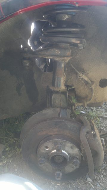

Est ce normal que la base de la jambe de force ou il y a la soudure verticale ne soit pas perpendiculaire a la fusee?
Re: jambe de force
Elle a une drôle de gueule ta jambe de force, mais sur photo comme ça pas évident à voir. Enlève la roue de l'autre coté et compare ;)
Puis regardes aussi si ton tirant n'est pas plié, normalement c'est droit ;)

Jai un soupson sur la barre stabilisatrice mais la jambe me parait tordue?
A parement elle identique a, toutes les polo 86c t2 t3 ?
Jaincomparez, avec l autre coter et l autre semble normal celle la parait déformer
Re: jambe de force
Ouais toutes les mêmes ;)

L'amorto doit faire la gueule à l'intérieur.
Re: jambe de force
Si la jambe a bougé ... quoi penser de la caisse ?? Parce que pour vriller une jambe faut y aller fort !!
Ou alors il faut espérer que c'est une jambe qui provient d'une autre caisse qui a tapé.

Probablement swap total T3 sur caisse T2 saine ... avec des trains T3 qui ont fumé suite crash !
Pas grand chose à faire si c'est ça, juste récupérer des éléments de suspension propres T2 ou T3 peu importe et c'est reparti :wink:
