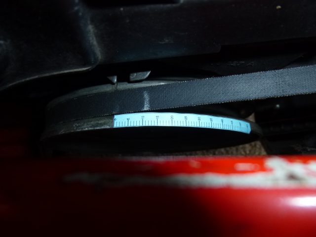

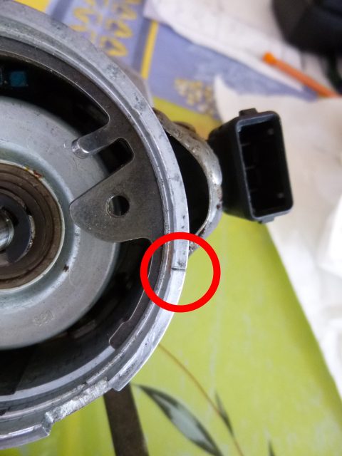

Pour le calage de l'avance, faut passer par la case lampe strobo..... Sinon ça restera approximatif, même si on peut faire le plus gros avec les repères sur la poulie de vilo et le repère qui est sur l'allumeur.
De mémoire, mais je peux me tromper, quand on cale la poulie sur le repère de carter, on doit avoir le doigt d'allumeur en face de la toute petit marque sur la tranche de celui-ci.
J'explique mal mais ça doit être ça.
Le repère sur l'allumeur c'est celui-là:
[Message édité= correction de la photo et du texte]
et quand le doigt de l'allumeur est en face de ce petit repère, le repère de la poulie doit être en face du repère de l'avance à 5° comme sur la photo suivante, au ralenti bien sûr (environ 750/800 tr/min) et dépression débranchée sur l'allumeur.
