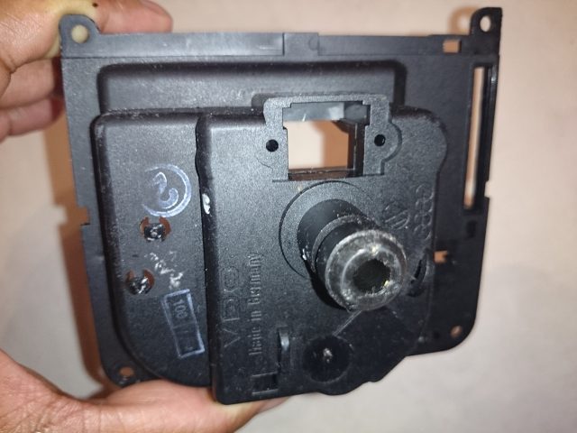

Voilà c'est cassé ! Lol
J ai tout démonté pour voir le soucis, la roue cranté en fin de compteur kilométrique n'est plus entraînée par l axe, ça tourne dans le vide.
Et au passage j'ai quand même réussis à casser l aiguille. Je suis trop nul sérieux.
Donc me voilà à la recherche d un compteur, ou juste d une aiguille car je dois pouvoir re - fixer la roue à son axe pour qu'elle s entraîne de nouveau.
