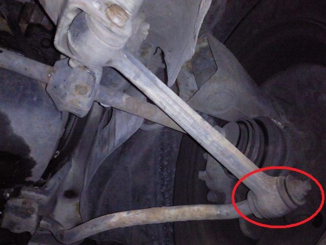

je suis au 3eme changement de bras de suspension coté passager, le silent bloc se déchire a chaque fois et j'ai la roue qui balotte dans le passage de roue
je vien de chercher sur internet et a se que je voit il y a des rondelle pour évité que sa se déboite.
ces rondelles sont rajouté car d'origine ou es que c'est un problème connue?

Il y a d'origine ces rondelles incurvées de chaque coté du silent-bloc, c'est une photo de ta voiture ? Sinon, s'il te les manque, c'est normal que ça n'aille pas ^^

non c'est pas une photo de ma voiture, trouvé sur internet.
et je n'avais pas ces rondelle quant j'ai perdu le bras la premiere fois et au bout du deuxieme je l'ai aient rajouter
