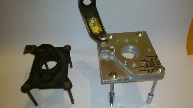

Salut à tous j essai de refaire mon moteur j ai remonté mon carbu après un gros nettoyage et changement des joints mais ma semelle est foutu. Donc je recherche une semelle qui a priori est très dur à trouver car j ai fais quelques recherches mais rien .
voici la référence 052 129 765 B . si quelqu'un connaît ou je peux en trouver je suis preneur . Merci.

Yop vu la difficulter et le coût d une semelle de carbu perso j ai choisis la solution pas cher du joint de pâte sur la surface de pose de la semelle et aucun souci
						Re: polo 86c semelle carbu
Quand tu l'as trouvé c'est pas difficile à changer. Pour faciliter un démontage ultérieur tu remplaces les écrous par des plus long (magasin de bricolage en vrac)simoune a écrit :Yop vu la difficulter et le coût d une semelle de carbu perso j ai choisis la solution pas cher du joint de pâte sur la surface de pose de la semelle et aucun souci

Salut quelques petites news me carbu est de nouveau fonctionnel concernant mon problème de semelle j ai mis du papier à joint et de la pâte à joint et s'est nikel. Maintenant s est le starter que je n arrive pas bien à régler. si je l enlève complètement la voiture fini par s éteindre.
