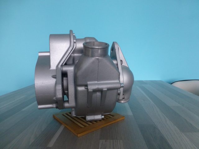

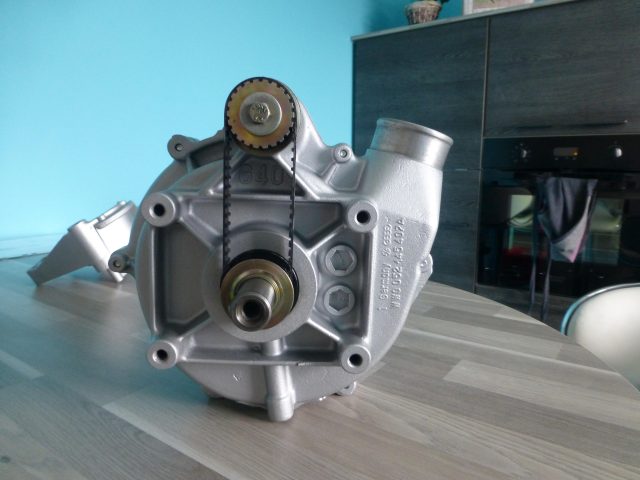

Pour ma part, j'ai fait faire la révision chez G60 parts et ça donne ça:
