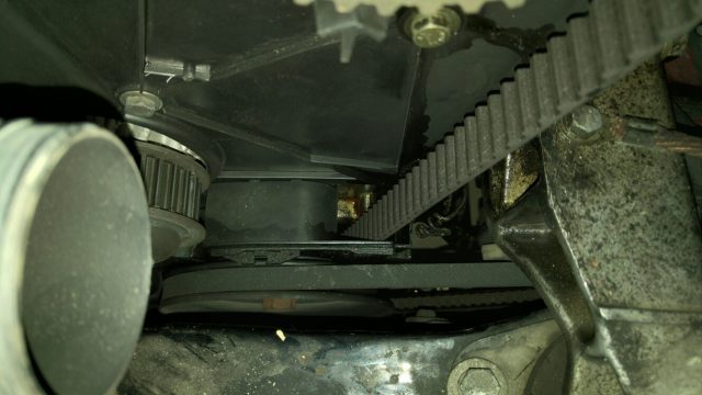

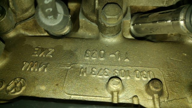

J'ai fait la vidange de la polo la semaine dernière, j'en ai profité pour retirer le filtre à air pour voir le N° moteur
Pouvez vous me si c'est bien çà ?
J'ai regarder l'état de la courroie de distribution et ai remarqué des traces d"huile dans le fond.
Je pense que ça vient du témoin de température d'huile dont la petite protection en caoutchouc était remplie d'huile ...
Pour info, il n'y avait pas de joint entre la culasse et ce témoin ... Est-ce normal ?.
Moi j'en ai ajouté un
Merci pour votre expérience
Nicolas
