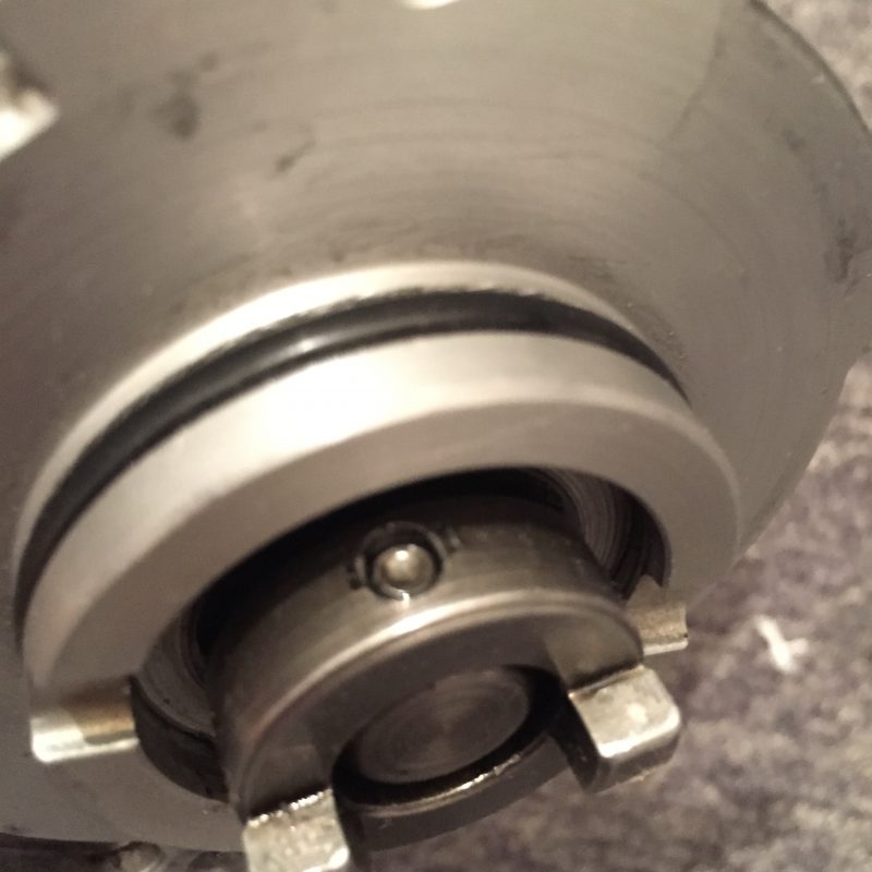

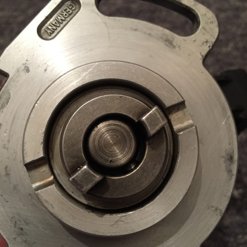

Bonjour,
Comme l'indiquait ma recherche ici : https://www.polo-land.fr/forum/viewtopi ... =5&t=19405" onclick="window.open(this.href);return false;
J'aimerais réparer mon distributeur de polo GT (GK).
Sur base de ces photos, quelqu'un peut-il me guider pour démonter l'allumeur ?
Je ne parviens pas à chasser la goupille en tête d'allumeur (si tout du moins il s'agit d'une goupille :) )
Merci et bonne journée.

Il te faut faire sauter la goupille qu'on voit sur la photo. Si c'est une pleine (c'est qu'il me semble), il y a un sens car elle est légèrement conique. essaie entapant avec un pointeau d'un coté, si elle sort par, essaie à l'opposé.
Une fois la goupille sortie, tu n'as plus qu'à retire l'axe complet en repérant bien le montage et les rondelles de calage.
Pour le capteur hall, tu devises ensuite les 3 ou 4 vis.

Hum ...
C'est ce que je pensais ... Mais j'ai beau frappé dans un sens ou dans l'autre, même comme un fou, elle ne bouge pas.
Je vais insister. J'avais peur d'y aller, peur de plier l'axe.
Mais si il s'agit bien de la goupille, je vais y aller :D

Salut RomainG tu as réussi à la sortir cette goupille? La mienne n'a pas bougée.
