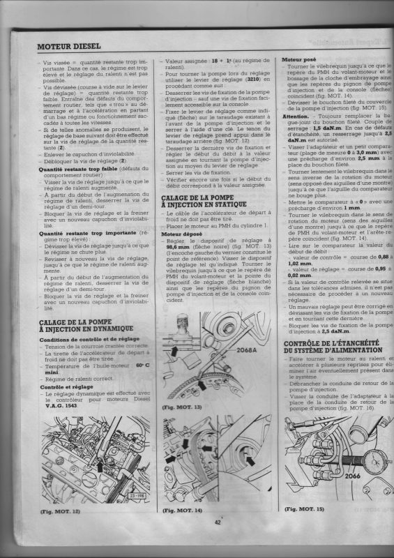

Bonjour une question simple je pense pour les habitués car je ne trouve pas la rta polo 1.4d seulement les essence .il me faudrait la valeurs de calage de la pompe injection ref: 0460 484 033 suite à une distribution. Merci

J'espère que c'est lisible...

Bonjour ☺oui c'est assez lisible valeur de contrôle 0,88
Et reglage 0,95 .
Un très grand merci et très bon week end .
