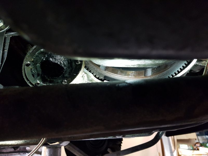

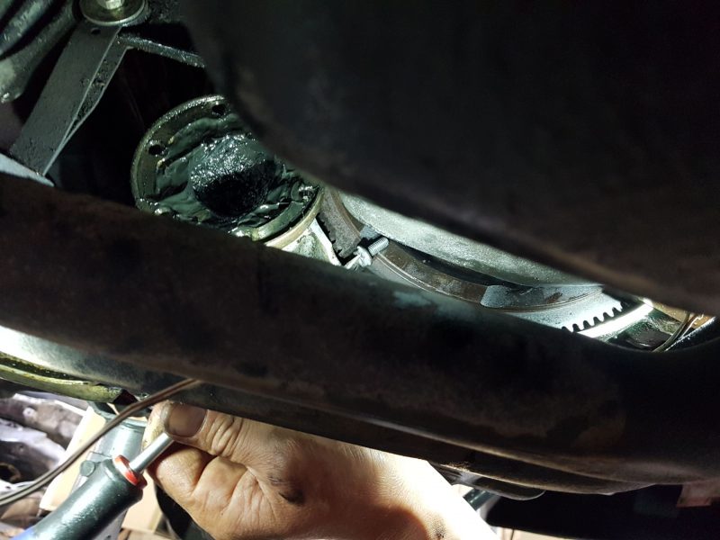

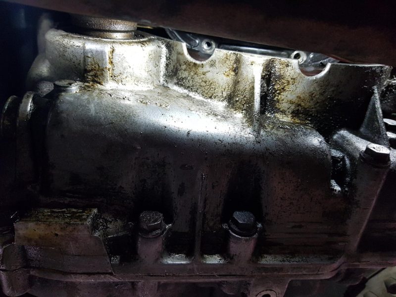

Hier j'ai donné la patte pour aider un pote (pas mécano) à remplacer son joint de carter d'huile. Rien de bien sorcier, mais les 2 vis coincé sous la cloche de boite c'est bien souvent une galère. Mais hier j'ai remarquer 2 traces d'usinage sur le volant moteur.
J'ai hurler plus d'une fois sur ces vis sur golf 2 pour les remettre en place. Hier en 30 seconde c'était fait.
C'est peu être pas grand chose mais, je pense que ça peu sauver quelques cheveux sur vos cranes.
