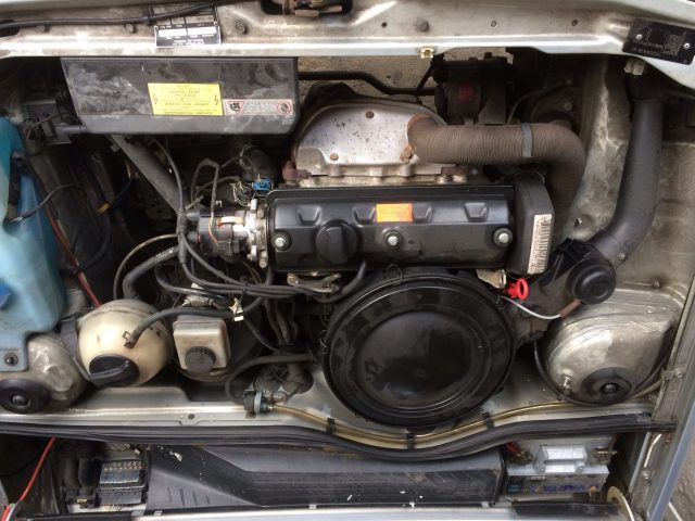

Je vais présenter cette fourmi
la polo : sur la CG elle est identifiée ainsi
87CAAU2 Polo Houston 07/1992
numéro chassis et carte grise qui correspond wvwzzz80zpy000223
si je me fie à ce que j'ai trouvé ici et sur d'autres infos ce devrait être 45 ch à injection mais j'ai un visuel de carbu avec gros filtre à air. Je crains de m'être fait avoir d'autant que l'aiguille de température reste en bas avec voyant qui clignote.
J'ai vérifié ventilo et les sondes sur les durites moteur c'est alimenté et de les shunter n'y change rien
J'ai l'impression que de démonter le tableau de bord est compliqué et qu'on ne trouve pas de pièce de remplacement;
Quelqu'un a-t-il une suggestion avant que je m'en débarrasse ?
cdt
Re: présentation et question
Si ton moteur ressemble à ça, c'est normal!
L'injection c'est un gros injecteur mono-point, au centre du filtre, donc tu as quand même le genre de boite à air "camembert" :wink:

merci c'est déjà un pt de résolu c'est exactement ça. Donc CAAU2 c'est bien injection du coup mon schéma électrique n'était pas le bon. reste mon souci de jauge de température . Je crains d'avoir un problème avec le galva au tableau de bord . J'ai juste l'expert automobile 298 et les emplacements des sondes ne sont pas dessus donc je cherche
