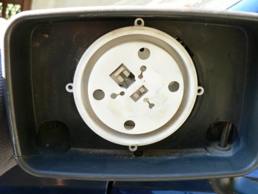

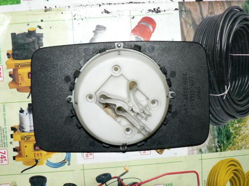

Pour vous faire une idée, voili une photo de l'arrière du mirroir avec le support :

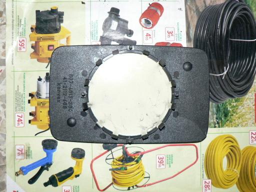

et la même sans le support :
(photos prises après le démontage du support !).
Maintenant vous avez ca :
- dévisser les 4 vis à l'intérieur du support du mécanisme

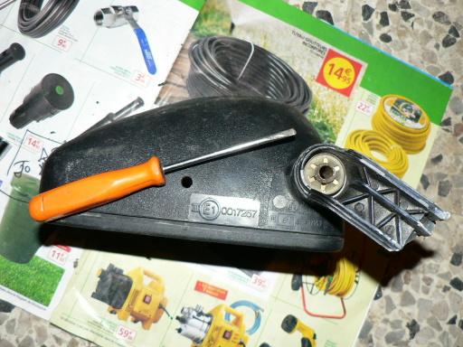

le rétro vu de dessous :
- sortir la bague : très facile à dire :) en fait, il faut un tournevis plat relativement petit mais solide (voir la photo) pour sortir les lames de la bague une à une. Facile à compendre quand on voit la bête mais ca prend plus de temps pour comprendre comment ne pas abimer cette bague (gaffe, c'est elle qui fait la "colle" entre coque et bras !)
