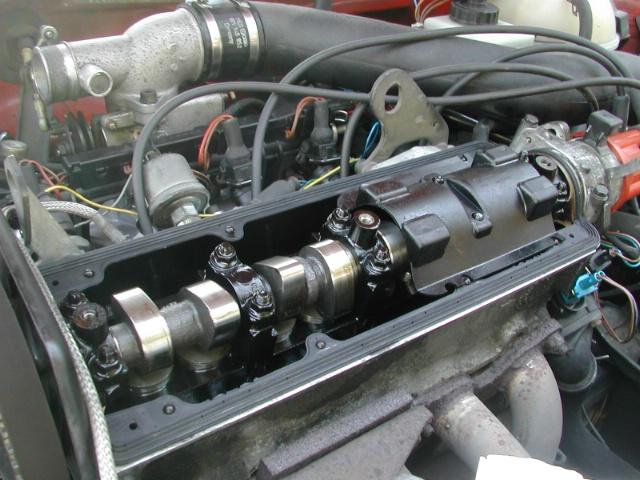

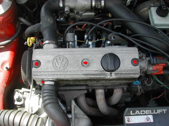

Dans un premier temps on devisse les vis du couvre culasse ainsi que les 2 durits qui vont du compresseur au papillon(enfin ca c'est pour G40)...Donc en rouge ce qu'il faut devisser:
On obtiendra ca:

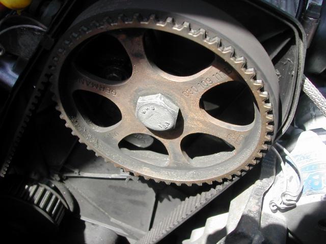

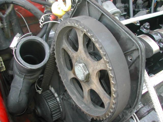

Ensuite on dessere la vis de poulie d'AAC qui est la, a la mode bourrin, en bloquant un tube contre l'ecrou qui est planqué derriere
On en profite pour se caler au PMH(Point Mort Haut), a faire avec une douille de 19 sur la poulie de villebrequin
La technique de fou

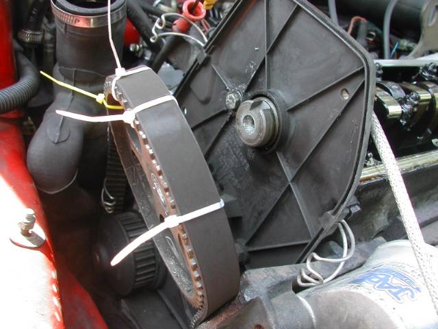

...Pour empecher de decaler la distri

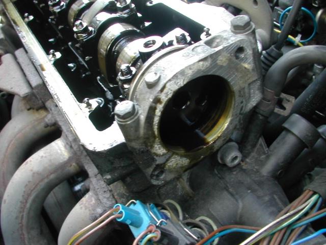

Hop ca degage tout seul aprés:

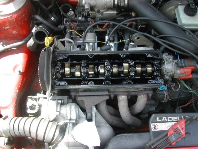

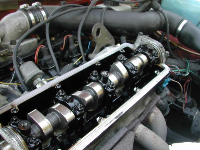

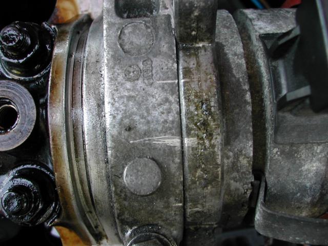

On dessere les paliers d'AAC progressivement:

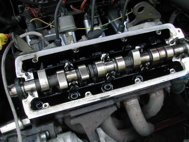

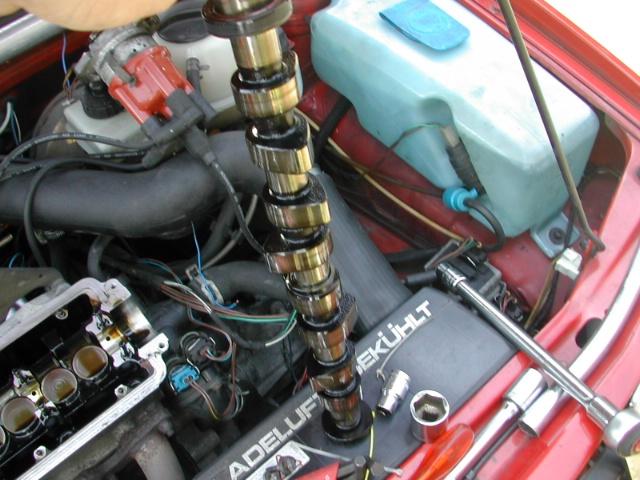

Y'a plus qu'a sortir l'AAC d'origine... :

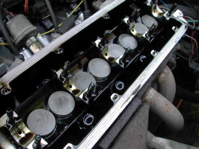

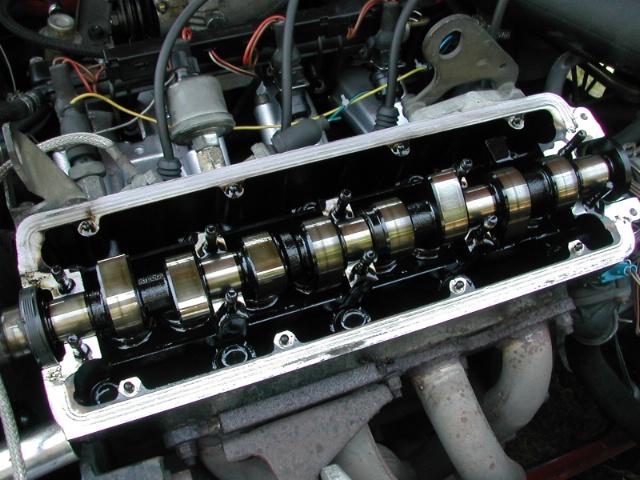

Truc pas obligatoire mais moi je devais les changer, les poussoirs hydro... c'est pas dure, on tire dessus et on remplace par les neufs
Voila pour le demontage...maintenant remontage
Remise en place des paliers, a serrer progressivement, moi j'suis parti du millieu et j'ai serré en diagonale, j'sait pas si il fallait faire comme ca mais ca a marché et ca tient, a serrer a 2N.m si j'me rappel bien

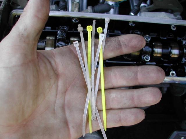

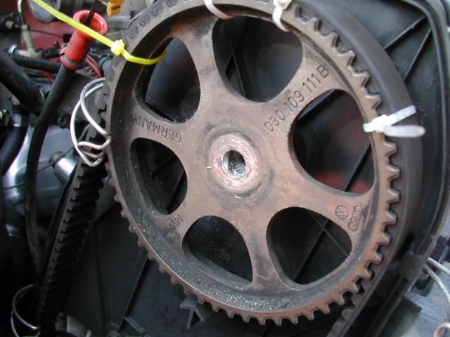

La poulie d'AAC reprend sa place, j'ai mis du frein filet sur la vis au cas ou...on serre...et on vire les p'tits coliers de serrage:

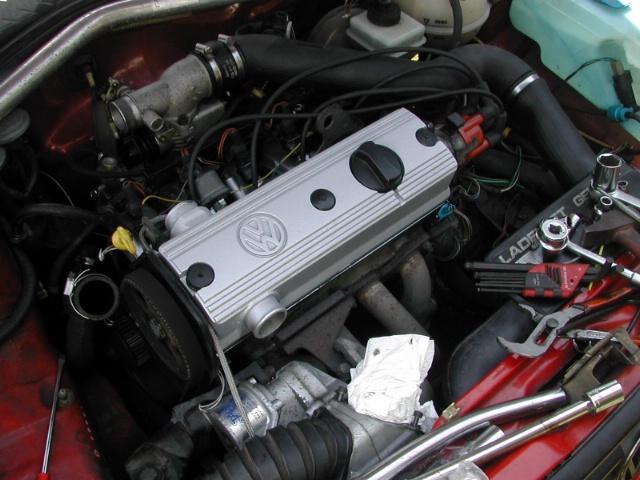

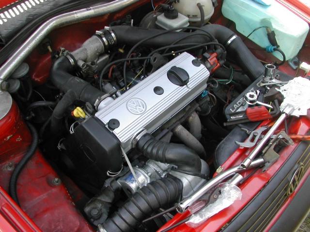

...Puis le couvre culasse lui meme, qui a subi un petit traitement d'ailleurs
On rebranche tout ce qu'il y a a rebranché et puis c'est terminé
Voila c'est parti pour les test
