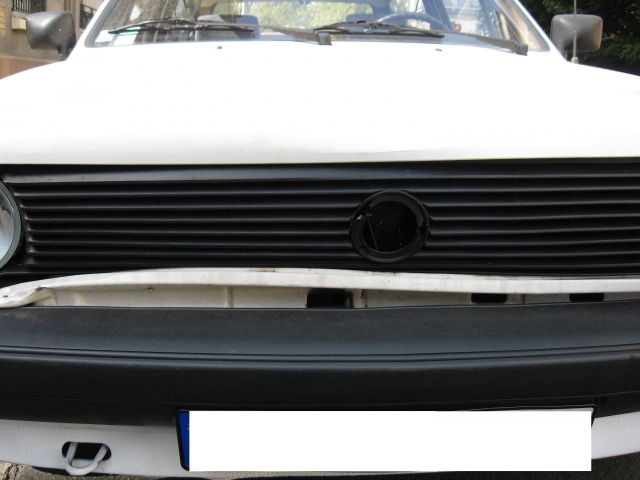

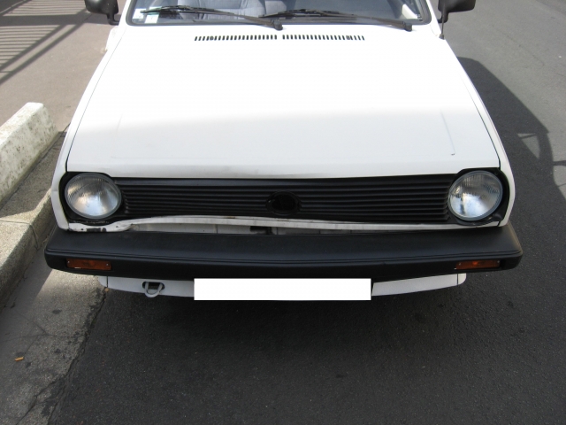

bonjour voila j'ai eu un petit accident ( a cuase d'un piéton qui traversait au rouge en peline ligne droite et quia afilli se faire écraser. la voiture devant moi a piler, moi aussi mais bon c une polo). Bref j'aurais voulu savoir si a votre avis cété réparable et combien ca va me couter si je vé chez un garagiste.

il faudrait un peu plus de detail, et meme des photos
mais bon ca m'est arrivé, un mec qui pile a l'orange et je lui ai rentré dans le cul ! et c'etait facilement réparable. apres tout depend vraiment du choc

j'ai des photos mais je ne sais pa comment faire pour les mettre parce que sans photos effectivement c pas très partique pour me répondre.

il faudrait voir l'interieur mais c'est reparable pour moi
apres faudrait surement changer un capot (en casse y'en a a la pelle) et redresser ou changer la traverse.
ce qui est embetant avec ces polos c'est que la moindre intervention dessus on depasse la valeur venale du vehicule :?
fais une photo vue de l'interieur stp...
Si tu passes par un carrossier, tu en auras au moins pour 400E :wink:

je n'en ai pas fait mais j'en ferais demain. A l'interieur il n'y a pas grand chose quia bougé juste une espèce de plaque en carton qui est a coté du radiateur. Mais de toute manière je ferais des photos de l'intérieur demain.
merci pour vos réponses en tt cas, mais 400 euros c'est pas gagné.
essayes de trouver un carrossier qui te fait tout ca pas trop cher ou à la limite négocies, si tu vois ce que je veux te dire :wink:

C'est réparable oui. Et à moindre frais si tu mets la main à la pate.
Mais faudra peut-être dépointer la jupe avant si il faut la changer.
Le reste se fera bien à mon avis.

Tut tut tut !
Il a une type 2, et la partie pliée sur type 2, ça fait justement partie de la jupe avant.
Auquel cas si la jupe avant n'est pas redressée, il faudra la changer, ce qui implique :
* Dépose de la calandre (1 minute)
* Dépose du pare-chocs avant (5 minutes en fumant une clope)
* Dépointage intégral de la juppe inférieure avant (temps à estimer, je me suis jamais amusé à faire ça)
* Peinture de la nouvelle jupe (que tu trouveras à 29€ chez Topwagen, ou à 45,41 € TTC chez VW - Réf. 867 805 581 - Chez Topwagen, c'est ici : http://www.topwagen.com/face-avant-p-4148.html)
* Ajustement et soudage de la nouvelle jupe, reprise des parties peintes post soudure.
* Repose pare-chocs
* Repose calandre
Pour le capot, tu peux te débrouiller pour en trouver un en état correct dans une casse. En plus les Polo blanches, c'est pas ce qui manque ;)
Voilà à peu près ce qu'il y a à faire sur ta titine. ;)
Bref, pour les pièces, tu peux t'en tirer à moindres frais, à toi de t'arranger avec ton carrossier après pour voir ce qu'il peut te proposer (sans parler de travail au black, même un paiement en plusieurs fois peut parfois arranger tout le monde ;) ).

POP POP POPOP... :lol:
Moi je dis un bon coup de marteau avec un planche, et tout revient en place ! Alors là je me ferais pas chier à tout changer. Autant racheter une polo entière ! Vu le prix maintenant...
Nan sans déconner je pense que ça se récupère assez bien au marteau. Pas parfait mais pas trop mal non plus, en attendant mieux.
Assez d'accord avec courcelle.
Essayer de changer les pieces qui se change facilement en allant à la casse.
Le reste tu le fais à la main.
