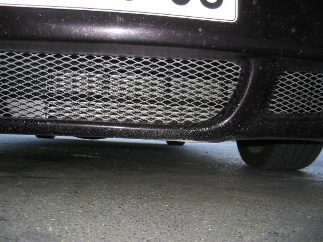

l'echangeur d'origine mais juste replacé plus bas

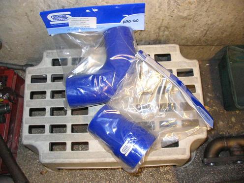

durit samco pour grosso modo 60 euros

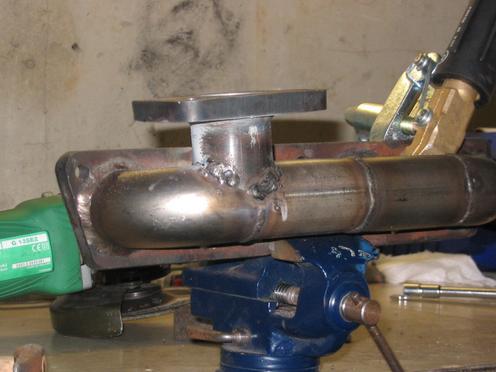

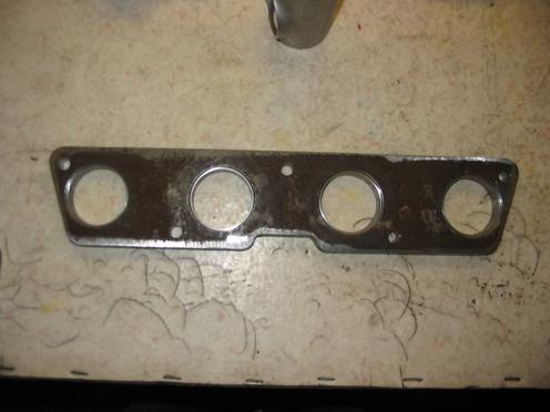

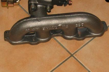

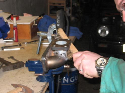

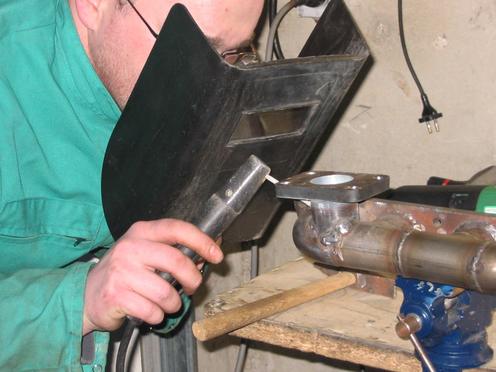

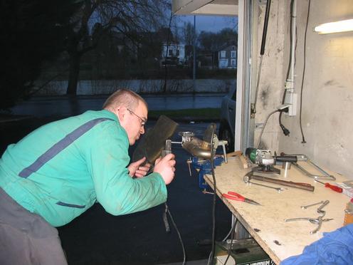

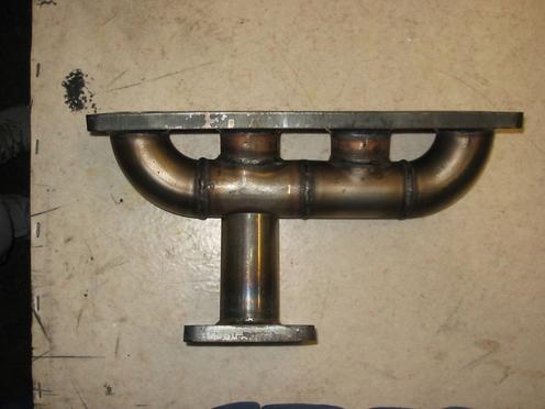

1) préparation du collecteur avec étude du peu de place sur un g40 type 2

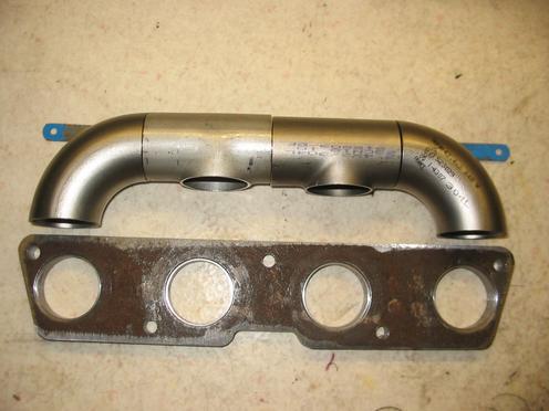

vla l'idée de départ du collecteur

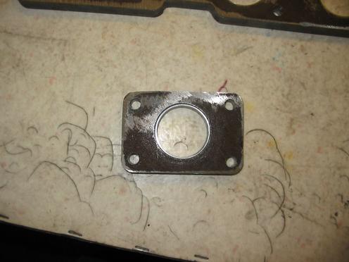

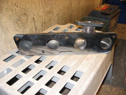

la platine

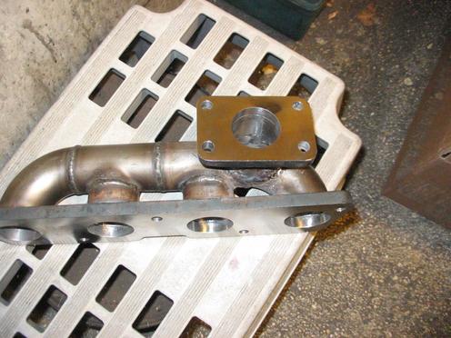

la bride
les coudes inox en 40 mm
le résultat
l'ensemble soudé

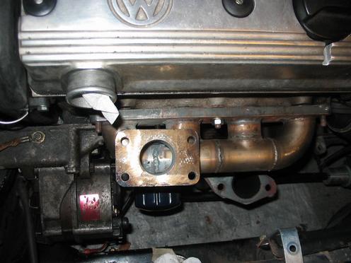

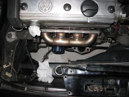

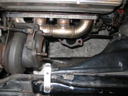

essais sur le bloc pour positionner le turbo au bon endroit

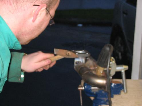

pointage de la bride turbo
pour finir de souder complètement la bride

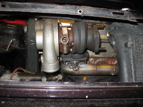

mise en place pour voir ce que ça donne
surfaçage du collecteur une fois fini

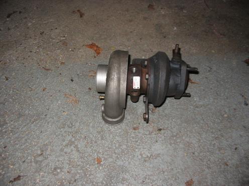

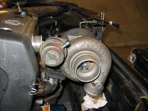

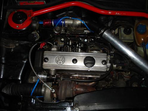

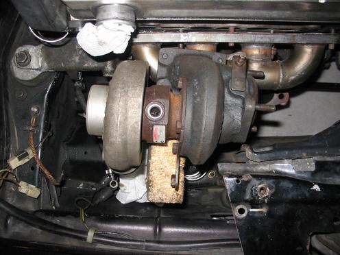

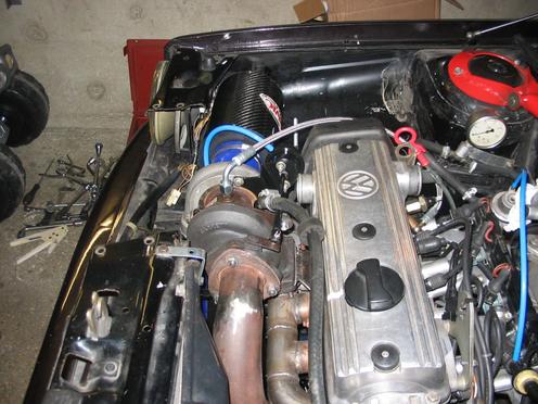

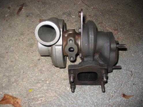

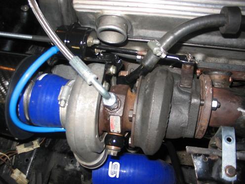

2) le turbo T25 ar 0,48 avec mise en place pour se rendre compte

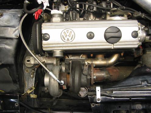

ptite idée de ce que ça va donner
vue de l'admission
ptite vue de face
place pour le descente d'échappement,vraiment juste tout ca

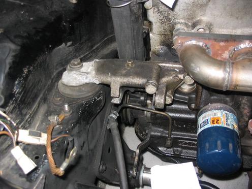

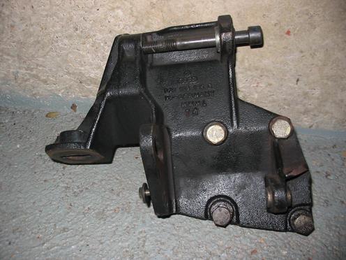

démontage du support compresseur de 5,9 kl/g
par un en alu de 0,800g

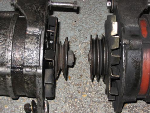

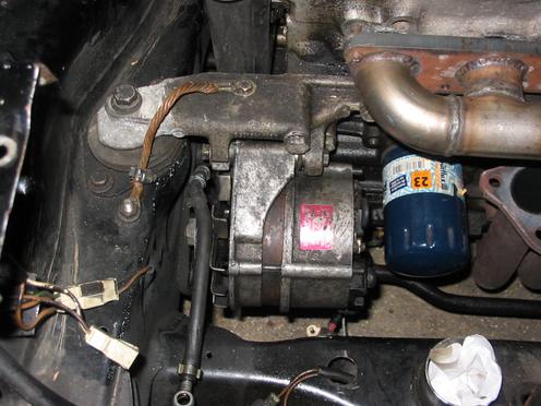

l'alternateur: à droite celui g40 et a gauche le nouveau de polo standard
pose de l'alternateur avec au passage changement de la poulie vilo

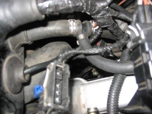

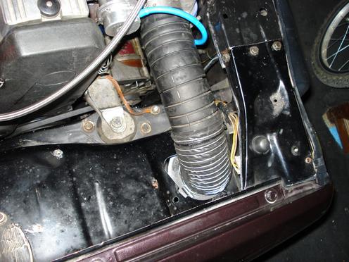

durits renforcées
sur la photo il me manque deux autre durites

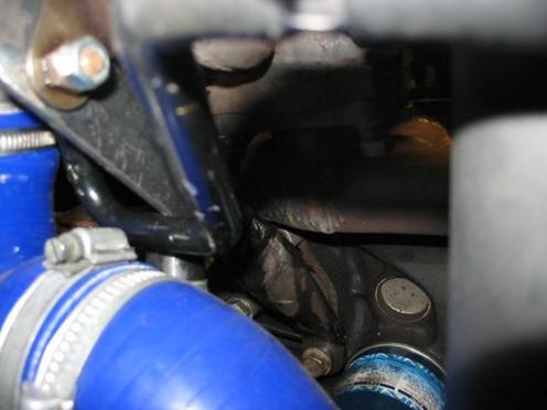

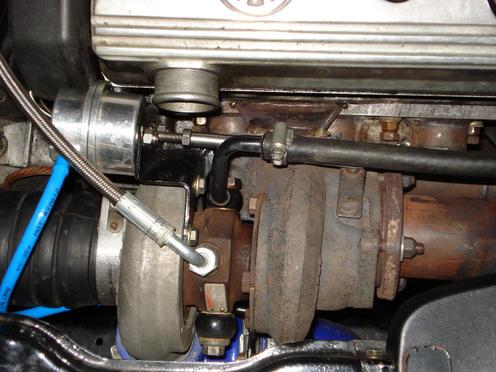

la durit d'arrivée sur le turbo

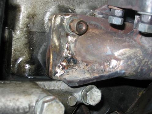

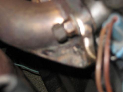

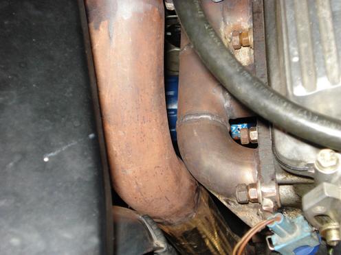

la descente d'échappement en 60 avant modif
patte de renfort rajoutée par la suite sur le collecteur
et patte support turbo pour le poids de la bête

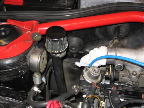

pose du filtre à air pour le reniflard, acheté a carrouf, filtre de scoot

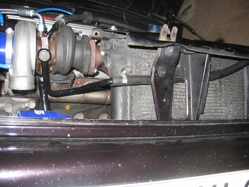

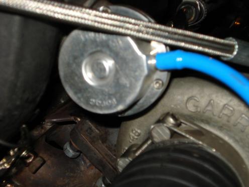

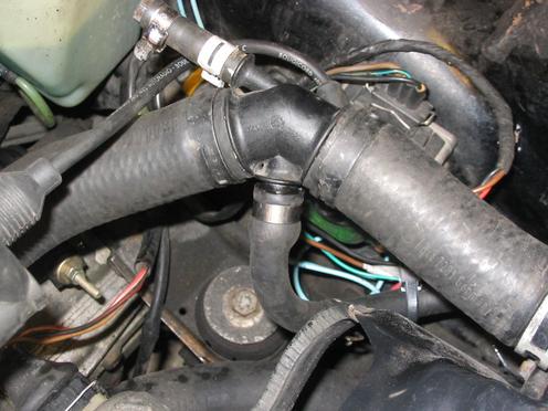

dérivation du circuit d'eau pour refroidir le turbo, pièce trouvée sur une golf 4 16 essence
idem pour l'arrivée d'eau au turbo, T trouvé sur une fiat
arrivée d'eau au tubo, premier montage
puis un sortie à la casse pour trouver mon bonheur

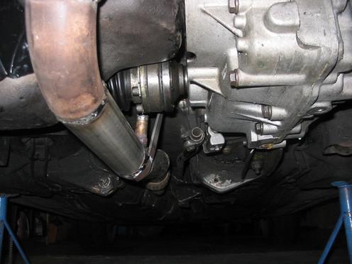

partie de la ligne en 60 avant modif
et après avec passage sous la caisse
vla le travail avec la pose de la sonde lambda et de la rotule d'articulation de la ligne

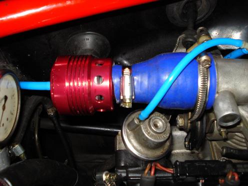

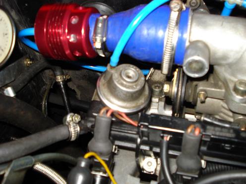

la premier dump valve
remplacé par la suite par une dump plus grosse à piston

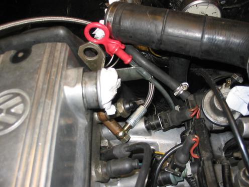

le régulateur de pression d'essence ford fiesta rs réglé a 3,6 bars

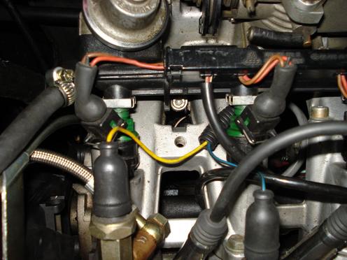

les injecteurs g60 245cc au lieu des 188cc d'origine

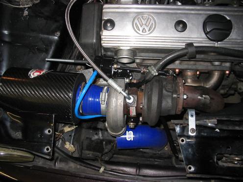

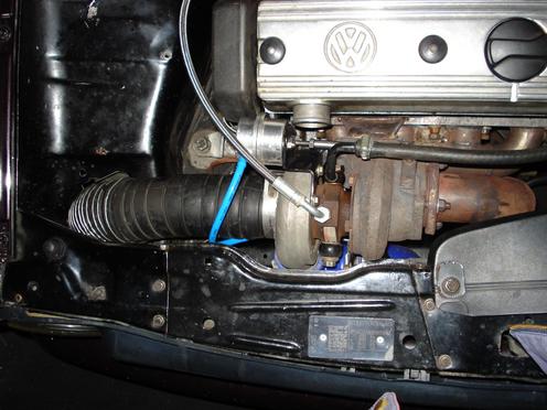

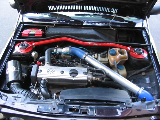

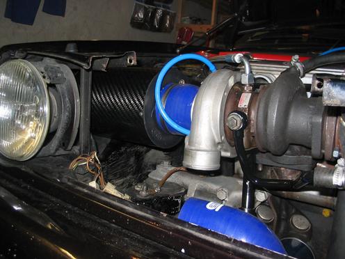

raccordement du turbo a l'échangeur par deux durits samco
filtre a air bmc carbon dans l'aile

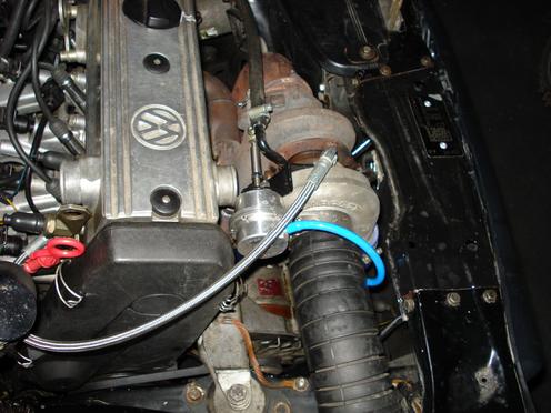

la waste gate forgée qu'on ma pretée et qui est tarée sur
1,5 bar au max en 5 ème.
le peu de place pour la descente en 60 éloignée un max du radiateur

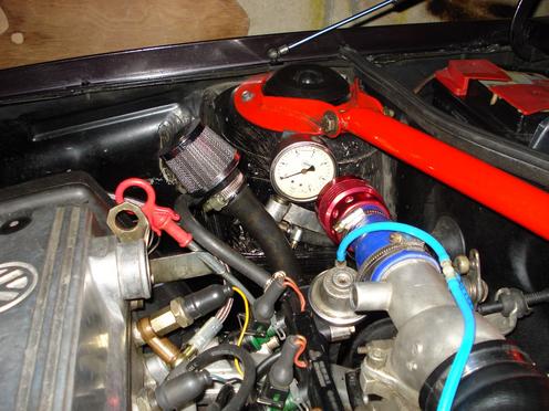

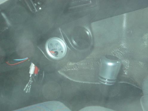

mano pression d'essence, photo prise hier soir et comme cela on peut voir qu'il n'y a pas d'huile qui remonte enfin pas des
masses
mano pression turbo, photo prise alors que j'avais refermé la porte
mano température d'huile et mélange air essence (afr)avec quelques fils à refixer
pour un montage final de ça

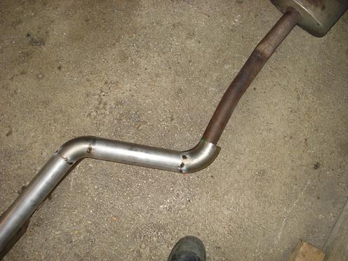

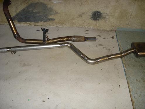

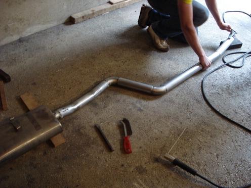

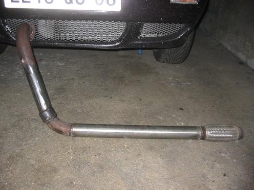

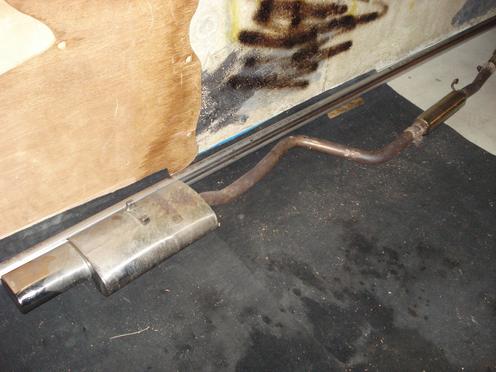

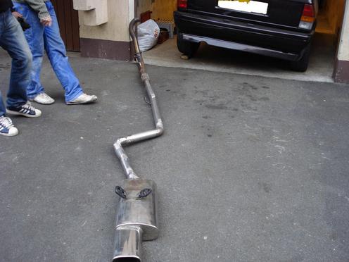

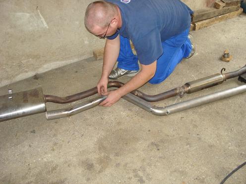

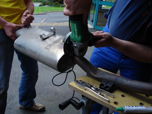

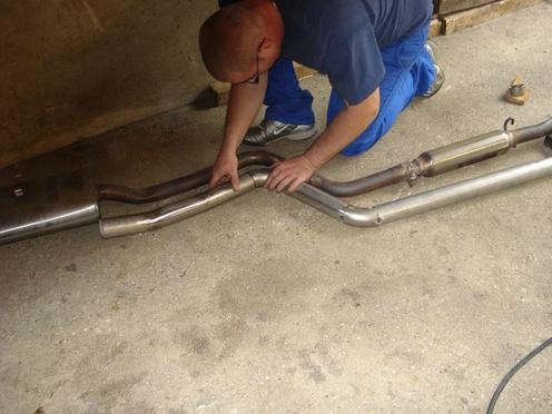

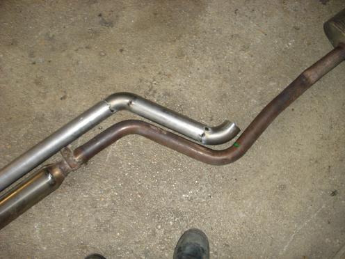

suite du programme passage en 60 de ma ligne avec découpe de la ligne roar en 50 afin de garder juste mon silencieux
ma ligne roar
positionnement des tubes en 60
découpe de ma ligne
pointage de la nouvelle ligne en 60

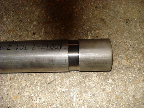

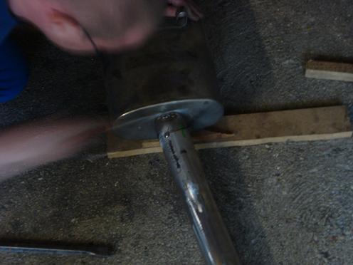

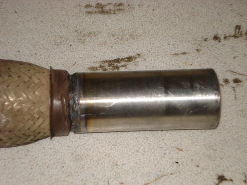

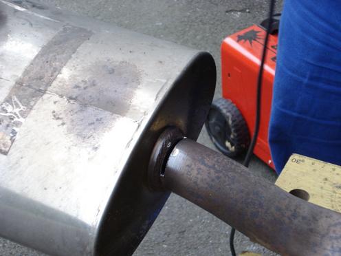

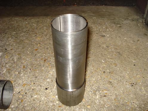

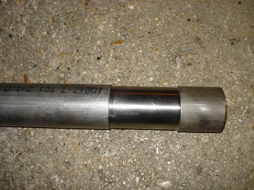

usinage au tour d'une tube en 60 et 4 mm d'épaisseur amené a 57mm pour faire le manchon
soudage du tube usiné

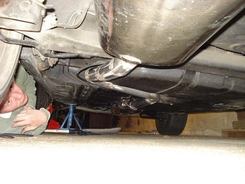

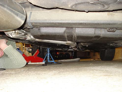

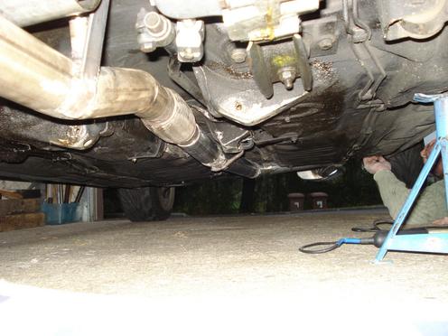

la ligne
positionnement de la ligne
vue de l'arriere
vue de l'avant
ligne positionnée
ptite dernière photo pour voir la longueur de la ligne
