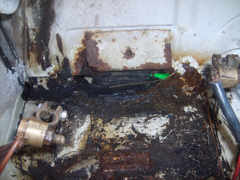

ma batterie n'est pas du totu fixée dans ma polo, au controle il me l'a fait remarquer et m'a dit que c'est une bombe embulante, mais elle tien juste dans l'emplacement donc elle ne bouge pratiquement pas
une foi que j'aurra réparer le trou qu'il y a dessous j'aimerai tout de meme regarder a remetre des fixations, mais je trouve ca ou, ca resemble a quoi, elle sont comment, c'est facil a démonter (si j'en trouve en casse) ??
avez vous des photos des fixation?

il y a bien un truc

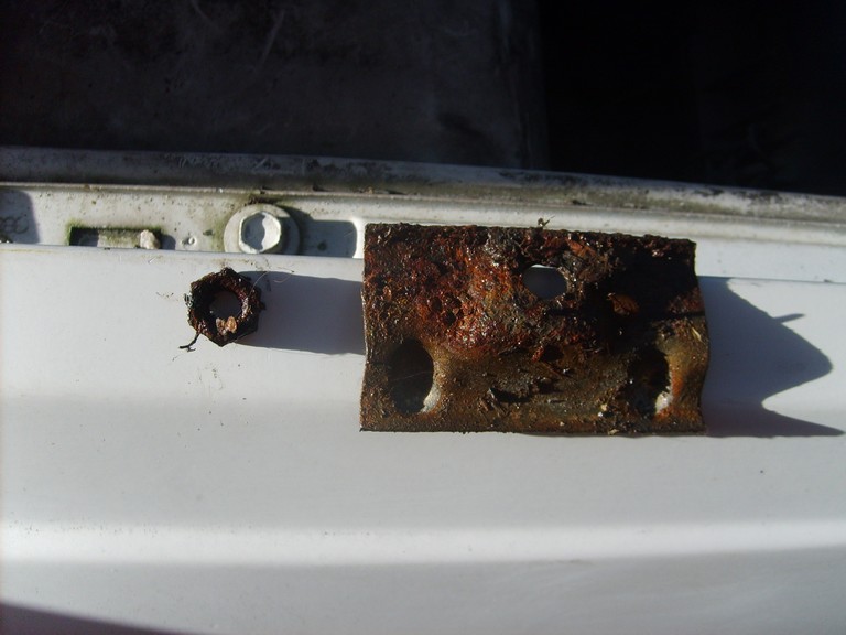

une plaque vers le haut et une tige avec pas de visse vers le bas
et il y a une petite plaque et un écrou qui etais posé sous la batterie
SidOffroaD merci bien, je croi que je vais vraiment venir te voir et tu m'aidera a au moin remetre dans un état potable ma titine
apres avoir essayer de retiré un peut les M**de qu'il y avais au fon, je me suis rendue compte qu'il y avais un truc un peut mou au niveau du trou, j'ai regarder de plus pret et je sais pas ce que c'etais mais c'etais fixé avec du célicone, j'ai tiré dessus pour le retiré et c'est venu tout de suite
1 _ la petite plaque
2 _ la tige
3 _ le trou

normalement du coté du tablier tu as une vis qui dépasse.
tu mets ta batterie en place, tu mets ensuite la petite plaque que tu as trouvé sous la batterie en passant la vis dans le trou de la plaque et cette plaque repose sur le bas de la batterie. une fois serré avec l'ecrou ca ne devrait plus bouger

non mais la batterie tient au fond avec la plaque numero 1, et par devant avec la plaque toute rouillée viséée sur la vis numero 2...
mais d'apres ce que je vois sur la photo que tu as mise par la suite, la vie est coupée. donc tu ne pourras pas remettre la plaque je pense. (la seconde, celle qui se trouve plus vers l'avant).
il va falloir que tu ressoudes une vis ou a l'arrache que tu fixe la plaque direct dans la tole...
pour le trou ouio c'est que ca a deja été réparé vite fait

en fait la petite tige (en 2) fait 4/5cm mais sur la photo vu que c'est pris de haut on voi pas

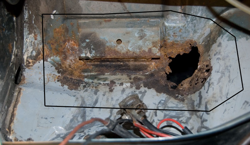

Vivi ca tombe dans la boite a gant, d'ailleurs retires la et regarde si la partie superieur (qui se détache du reste) à pas pourris avec cette humidité
Et tu pourras voir l'envers de ton bac à batterie, ca fait flipper
J'ai fais ca y'a 2 semaines. Grattage avec brosse mettalique sur perceuse, puis grattage avec une curette et j'ai finis au dissolvant (essence f) histoire d'arriver à la protection d'origine.
Le trait, ca sera la partie découpé
