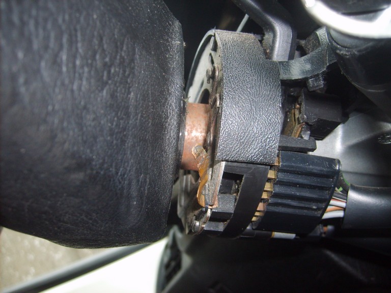

j' ai une polo fancy de 93, depuis quelques temps j'ai observe un craquement quant je tourne le volant en 1ere .
quelqun pourrait il me dire si c'est frequent sur la polo ?

c'est clair ca peut etre vraiment beaucoup de choses.
sur la golf c'est la patte metallique qui fait contact pour le klaxon. y'avais plus de graisse et donc metal contre metal ca faisait un bruit pas tres agreable.

oof-will a écrit :sur la golf c'est la patte metallique qui fait contact pour le klaxon. y'avais plus de graisse et donc metal contre metal ca faisait un bruit pas tres agreable.
j'ai eu le meme soucis en partant de chez Sido, dans le coup ca m'a telement saoulé que j'ai tiré sur la petit languette sous le volant
maintenent plus de klaxon ou alors je fait contact avec
faudra que je voi a réparer tout ca quant on vais changer le tableau de bord
ouai bah deja que je voyais que dalle sur les petites route pourri avec un brouillard de fou (moi qui voulais tester mes nouveaux feux ) alors ce petit bruit de ferraille qui grince a chaque foi que le volant bougearais ne serai-ce que d'un milimetre j'ai passer mes doigts et hop plus de bruits
le lendemain j'ai vu que dans le coup j'avais plus non plus de klaxon enfin bon c'est pas vital
