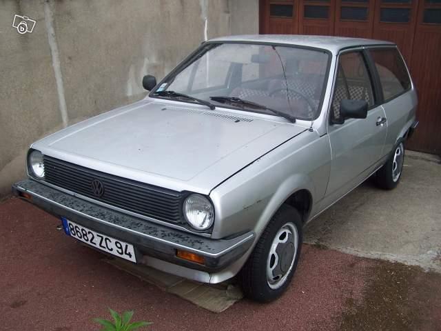

Je suis tombé sur une petit polo à vendre, c'est une petite type 2 de base, mais le tableau de bord m'intrigue un peu :?
La polo de 1983 une coach
Jusque là normale

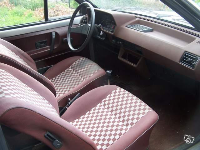

l'intérieur (moi j'adore) visiblement une C première série

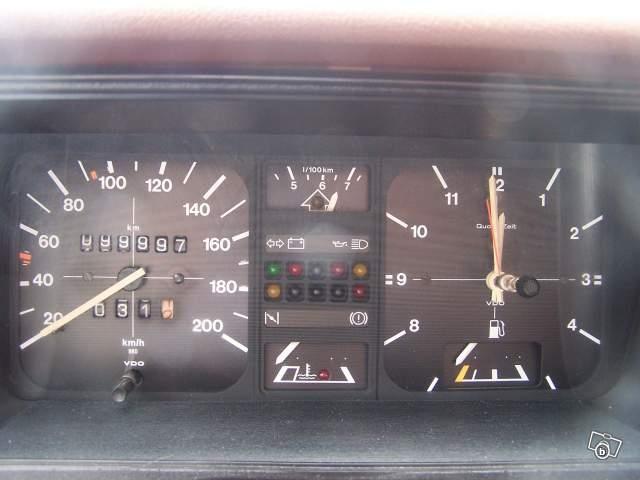

et le compteur ?
On dirais un ordinateur de bord un peu comme ceux des modèles américain ? Une option de l'époque ? De série peut être
Ca sent le bidouillage la ... :?
Déjà , je ne connaissais pas d'indicateur de consommation gradué jusque 7L :shock:
Apres la sonde de température d’eau, je confirme, c'est de L'US :wink:
Si tout n'était pas assorti je dirais un tableau de bord de polo classic mais il manque quelques finitions :?
Donc on pourrais penser qu'un compteur de golf US a été monté à la place de celui d'origine ?

Le tableau de bord couleur marron c'est possible, à ma casse il y a un golf 1 avec un tableau de bord bleu ... :roll:
Quand on regarde dans la documentation de pololand les plastiques de couleur c'est OK, mais alors le compteur sa me choc :humm:
L'indicateur de consommation est dans babar pour les polo et ça serait spécifique au FormelE :!: (les premières golf 2 avait cet indicateur, dont les première EV) :wink:
Pour l'intérieur, rien de choquant, pas courant :love:
Je m'en doutais un peu car sur les pub de l'époque il vantait la polo surtout la formule E d'être très économique (6L de conso je crois) 8)
Mais je ne trouve pas cette élément sur tout les polo C économique :?

Bon j'ai jeté un coup d'œil dans ma revus haynes sur POLO type 2, effectivement cela n'a existé que sur polo formelE, ca s'appel un économètre.
En faite sur le compteur une lumière rouge s'allume sur les 3 premiers rapports de boite pour indiquer le meilleur moment de changement de vitesse (consommation de carburant le plus bas) et l'économètre ce met en fonction sur le 4ième rapport engagé.
