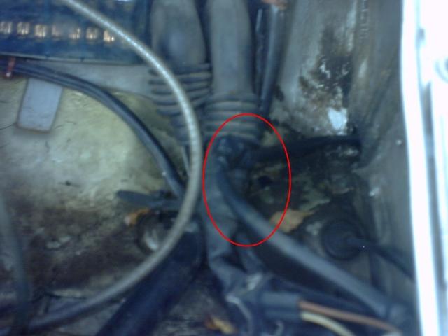

C'est bon !
Au lieu de retirer l'aile, j'ai coupé le cable dans la partie moteur et j'ai tiré comme un boeuf pour avoir la partie qui était coincée. J'ai fait passé le cable correctement, j'ai mis un Suc, j'ai entouré de bande adhésive, j'ai gratté légèrement les Koss car au fil des années elles avaient pris l'eau et j'ai rebranché tout.
Miracle : Ca fonctionne!
Voici la partie du cable que j'ai refait :

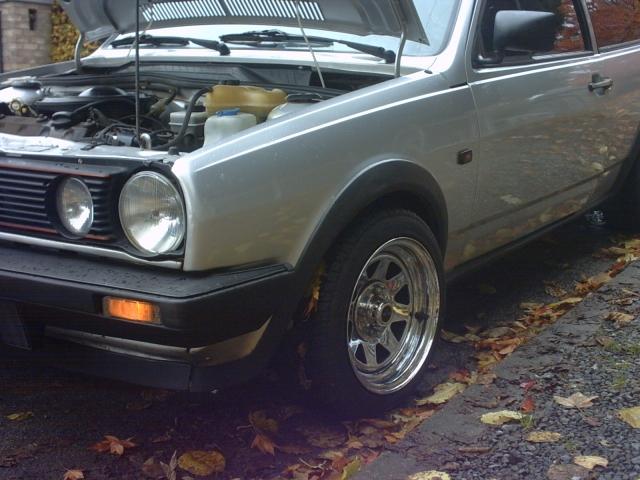

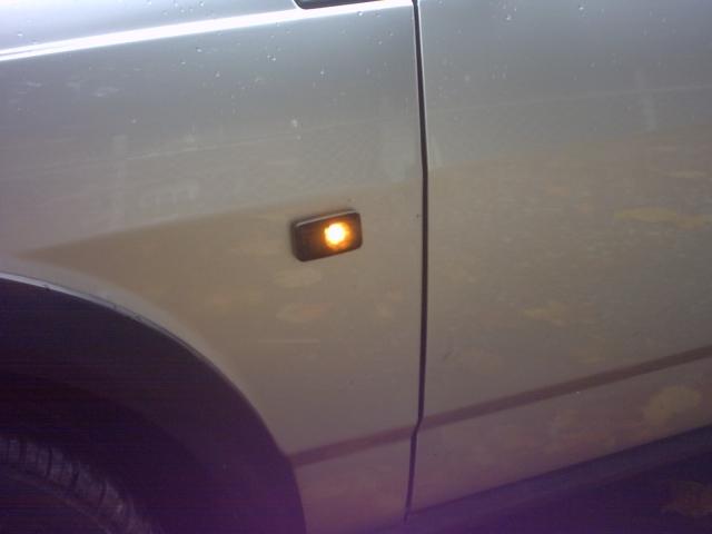

Et voici les clignos qui fonctionnent :
