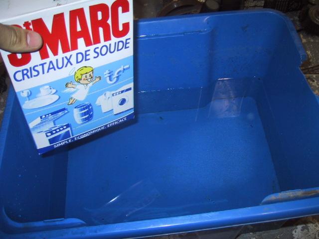

-Bac en matière isolante
-Tôle d'acier, de préférence la plus grande possible tant qu'elle rentre dans le bac pour enrober au mieux l'objet, et en inox c'est largement préférable.
-Lessive St Marc Cristaux de Soude Impérativement !
-Chargeur de batterie, pas trop faible (mon 4A est pas mal) et réglé en 12V
-Des pièces à dérouiller qui rentrent dans le bas choisi :lol:

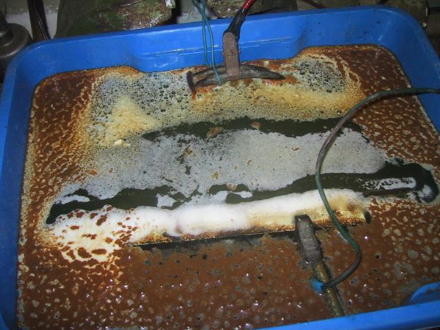

Alors on remplit le bac d'eau, on ajoute je dirais on verre à moutarde de ST marc pour 10L, ça marche bien comme ça chez moi, on met la pièce rouillée que l'on branche au (-) du chargeur (cathode) et l'anode en acier inox au (+) donc.Si on les inverse, on obtiendra l'effet inverse, pas vraiment désiré :louche:
On met alors le chargeur en marche et on regarde, ça va faire des bulles.
En général en 12h ça a bien fait effet déjà.
ça dégage même la peinture.La rouille perforante est noircit et se brosse avec de l'eau, après, qui ressort toute noire.

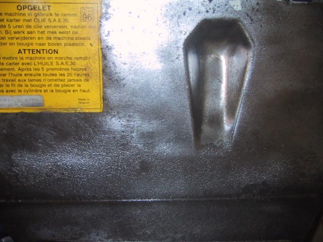

Pièce pourrie, après quelques heures chargeur qui sort 4A:
Après...:
On voit bien comme la rouille a attaqué.
Bien entendu ça marche mieux si l'anode est plus proche de la pièce, sans toutefois créer de court circuit bien entendu.3-4cm c'est pas mal je trouve.Le dérouillage se passe bien entendu entre la pièce et l'anode.Il faut donc soit mettre une anode qui enrobe la pièce soit déplacer de temps en temps.

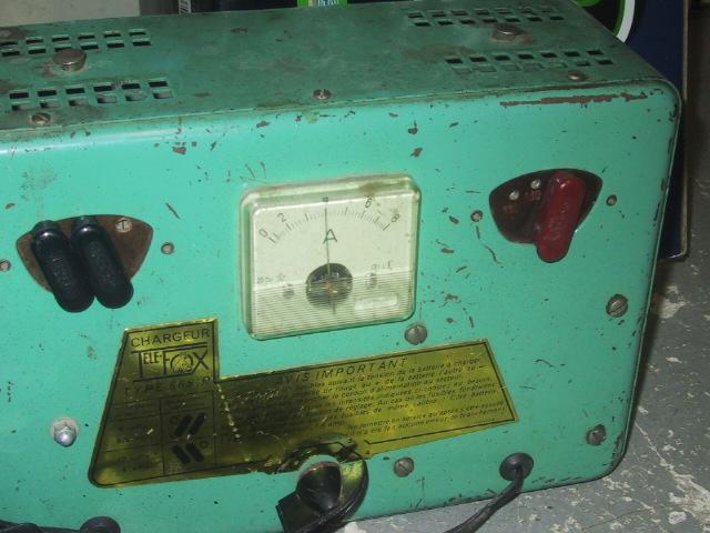

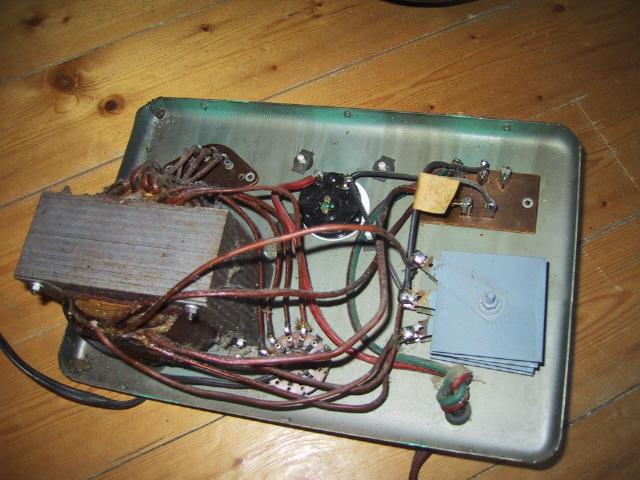

Voilà mon vieux chargeur vert a claqué (court circuit de 2 sec la plaque en inox a touché) et les diodes au sélénium sont mortes (c'est un chargeur qui doit dater des '50s)

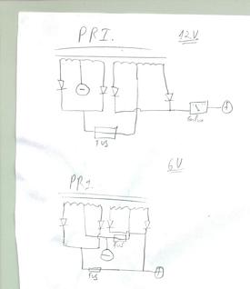

J'ai donc fait le schéma de la chose (eh oui faut que l'électrolyse continue ! :lol: ) et réparé ça en mettant à la place 4 diodes récentes au silicium.
C'est de la récup, j'espère que ça va tenir.Ce sont des diodes 3 A provenant d'un vieil ampli de sono qui avait toute la partie puissance de cramée.
Voilà donc si ça peut servir une tof de l'intérieur et le schéma si vous avez ce genre de vieux chargeur qui est HS, ça va très bien pour l'électrolyse.
Il peut faire du 6V et 12V.
En fait à l'ohmmètre les diodes étaient encore ok, mais avec une charge le courant et la tension se calait littéralement la gueule, à tel point qu'on dépassait plus des 100mA.
Pour l'instant il est reparti :D
(le redresseur au sélénium est le paquet de plaquettes)
