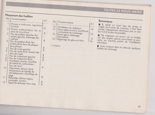

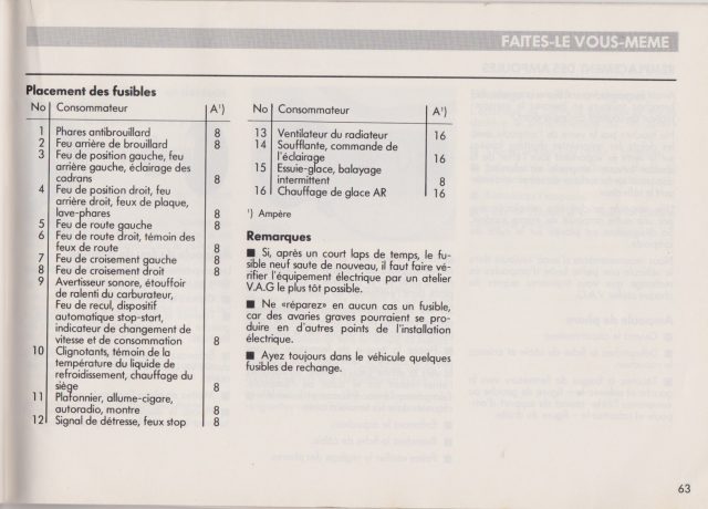

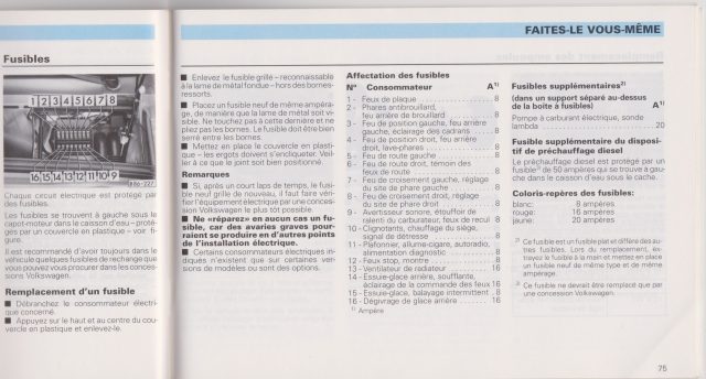

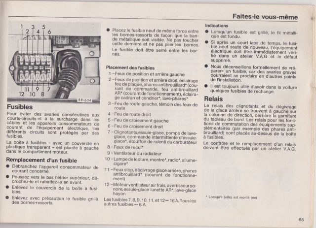

L'affectation varie légèrement en fonction de l'année.
Notice de 1979 :
Notice de 1982 (polo classic, il faut ajouter l'essuie-glace :
Notice de 1984 :
Notice après 1985 :
Notice de t3 :
