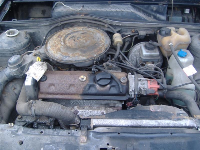

Voilà une petite photo prise sur ebay histoire d'illustrer et y voir plus clair.
En fait c'est par rapport au raccord bien voyant, qui est relié par une durite ...
On voit ça sur les moteurs injection principalement les moteurs 3F.
Est-ce que quelqu'un pourrait me donner l'utilité du raccord sur ce couvre culasse ? Récupération d'huile ? Aération ?
Je n'en ai aucune idée, et c'est pour savoir si je peux, ou bien le détourner, ou le supprimer.
D'avance, merci pour la réponse ;)
Voila tu l'a dis , recupération des vapeurs d'huile :wink:
Présent que sur les moteurs a poussoirs hydrauliques, pas besoin sur les culbutés :wink:

Hello!
C'est le reniflard! il sert à récupérer les vapeurs d'huile. Tu peux le supprimer (laisser à l'air libre, mais pas le boucher), mais aucun intérêt de faire ça: ça va dégueulasser ton compartiement moteur et c'est tout.
Tous les moteurs de polo à poussoirs hydrauliques ont ce couvre culasse là, carbu, diesel et injection, sauf le G40.

Donc à la limite, j'peux y mettre un genre de tout petit filtre à air conique dessus et le planquer derrière le compartiment moteur ?

Cette petite durite qui part du couvre culasse va tout simplement au reniflard en lui-même en passant par une soupape au préalable.
Elle est en Y, elle part du bas moteur (reniflard) et les vapeurs remontent dans l'admission et dans le couvre culasse :wink:

Elle part du cache culbuteur et rejoint nul part, car celle du reniflard est sous le filtre à air et reprise sur l'arrière du bloc moteur.
Donc celle-ci, c'est un mystère....
Personne a de schémas concernant ça ??

une mise à l'air tout simplement non?
