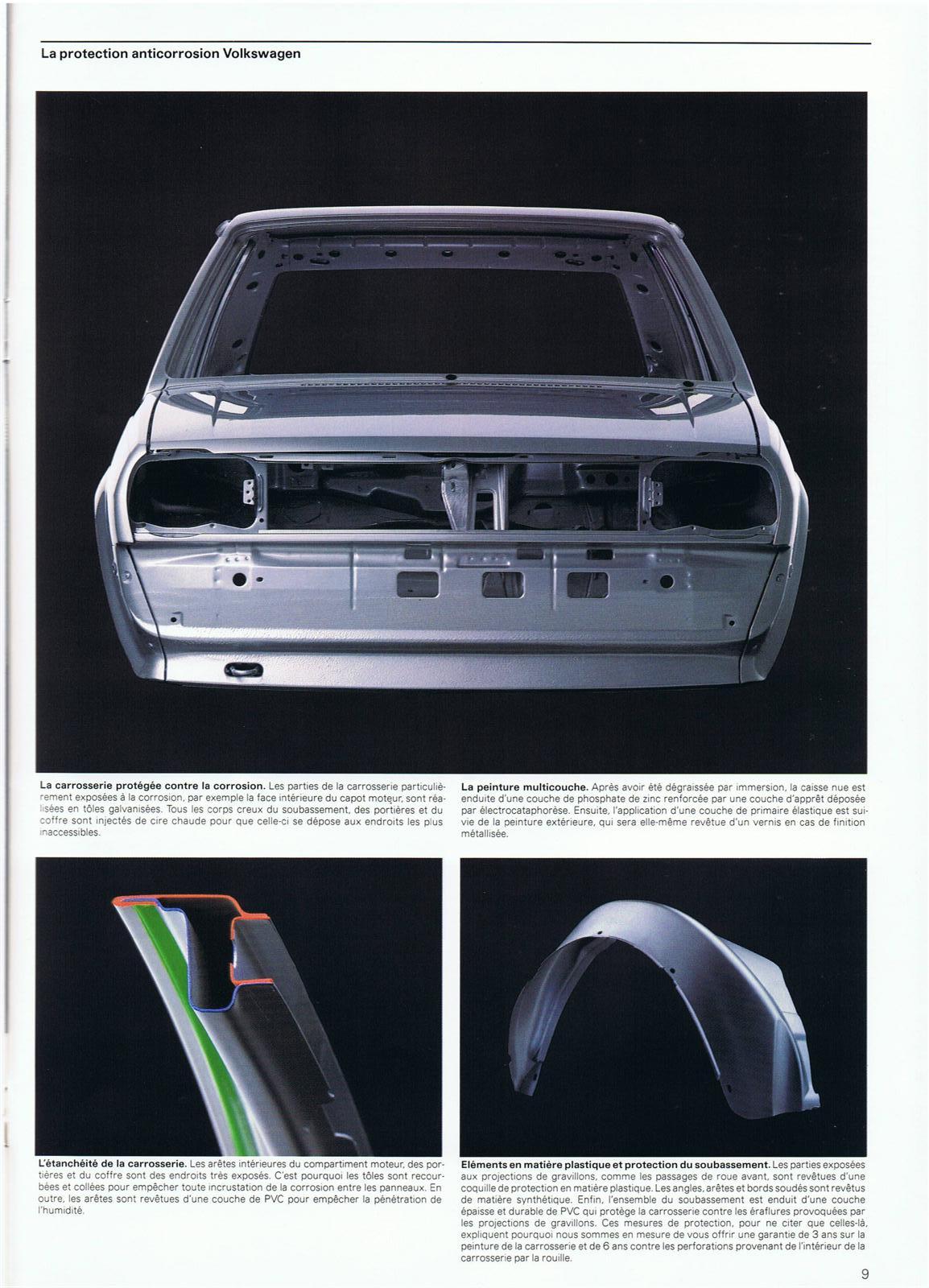

klem
Messages : 192
Enregistré le : 14 juil. 06 17:49
Localisation : Clermont Fd
Message par klem »
Les AB sont fixés sur la traverse, derrière le pare choc.
Sur cette photo, sous le phare, sur la traverse, tu vois des trous. Ben c'est les points de fixa des AB
