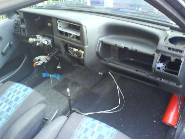

BOn ben, je remonte tout juste, j'ai dégager tous les machins accrochés au tableau de bord, je sais pas combien de temps ca m'a pris :D mais j'en ai une caisse pleine :D
Demain aprem je démonte tout le tableau de bord, je nettoie la rouille sur les bords sur trou, je "façonne la pièce de remplacement, je la perce, je la met en peinture, et vendredi je rivétte, je jointe, et je remonte le tout vendredi aprem ou samedi :D

D'ailleur question : c'est quoi le mieux de l'alu ou de l'acier pour refaire le petit morceau de bac? là j'ai pris de l'alu... je l'ai pas encore déballé donc je pense qu'on me le reprendra sans soucis si je dois prendre plutot de l'acier :D
Une tof du carnage sur le tableau de bord :D:
