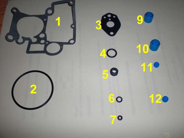

Voila j'ai reçu ma pochette de joint(merci lozoic) et je me demandais si qq un pouvais me dire plus ou moins avant que je démonte quel joint va ou????
Voila le contenu:
Et la merci la poste un des 2 comme celli ci est cassé :?

alors normalement je dois pas me trompé :
1 : joint entre les 2 parti du carbu lui tu pas pas le mètre ailleurs :lol:
2 et 6 : joint du starter
3 : joint de la soupape d'enrichissement
4 : joint de la vis de ralenti
5 : joint de la came de pompe de reprise
7 : joint du gicleur de pompe de reprise
11 et 12 : capuchon de vis de richesse/co et de vis de papillon
9 et 10 : moi j'en est un seul avec mon kit et j'ai pas trouver sur quoi ca se monte :(
et il te manque un mini joint pour la vis de richesse/co :?

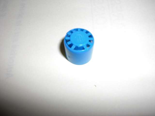

romain27111 a écrit : 9 et 10 : moi j'en est un seul avec mon kit et j'ai pas trouver sur quoi ca se monte :(
Pareil, je trouvais pas ou ça se montait sur le 1b. Et une fois que j'ai ouvert un 2e3, j'en ai vu des capuchons pareil. (J'me souviens plus où et je l'ai plus sous la main!)
Si mes souvenirs sont bons ça devait servir de cache, ou de butée autour d'un truc... C'est pas précis hein :lol: J'attends l'avis d'expert pour ma curiosité... :wink:

merci romain :wink: tu n aurais pas une photo ou un modele de celui qui me manque?c'est un oring car si c'est ça je peux le trouver!
Personne pour les capuchon bleu :?: :?: :?: :?: :?:
ps:il y a pas 2 joint a la soupape d'enrichissement???

je peux juste te dire que c'est une joint minuscule de couleur marron
sinon tu peux prendre une vis ref 030129115 ( 3€ normalement encore dispo ) le joint est fournit avec :wink:
