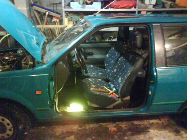

Après le très bête "je recule la portière ouverte alors qu'il y a un poteau a coté" (j'ai honte) ma portière ne se fermait plus correctement, il fallait donner un coup de pied pour la refermer.
Une fois arriver chez moi j'ai décidé de regarder ca de plus près.
(j'ai pas résisté à l'envie de faire un tour sans portière, il faisait froid et ca fait peur quand on tourne à droite)

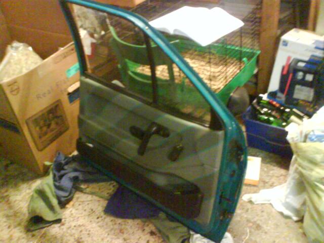

tout seul ce n'est pas facile à démonter mais bon on y arrive.
Le diagnostique les charnière ont été tiré lors du "je recule la portière ouverte alors qu'il y a un poteau a coté"
J'essaie de donner des coup de masse pour ajuster les v souder sur la caisse mais pas assez de place.
Alors la je me dit qu'un levier ferait l'affaire et comme j'avais une barre plate qui trainait j'y ait fait un trou puis avec un boulon je l'ai attaché au petit v. La j'ai eut assez de force pour le déformer. pour tester pas d'autre choix que de remonter la portière qui pèse quand même son poids (très difficile à faire tout seul), après trois essai la portière se refermait correctement (aussi bien que l'autre coté) .
Je pense que j'ai eut pas mal de chance mais bon si ca peut aider.

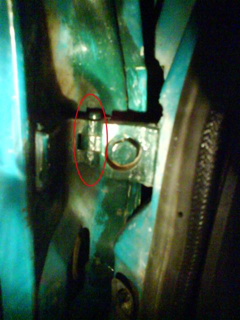

Quand tu as démonté ta portière te souviens tu comment était fichu l'axe entre la partie sur la porte et celle sur la carrosserie?
Il me semble que le jeu que j'ai viens de l'axe du bas.... Il n'y aurait pas une douille ou une bétise de ce genre???

Je n'avais pas de jeu dans la portière et donc je n'ai pas démonté la genre de goupille qui est en faite un cylindre rentré en force , mais en regardant à nouveau.
on voit bien que la la charnière fonctionne avec un léger jeu sinon elle ne pourrai pas pivoter après peu être que les 2 charnières sont parfaitement aligné d'ou un jeu plus important en désaxant légerement l'une des deux charnières (avec la méthode que j'ai employé) ca pourrai corriger ton problème mais attend d'autre avis. Je te prévient faire ca tout seul demande pas mal de patience et un morceaux de bois à la bonne hauteur.

Oui, c'est exactement ça. J'ai beaucoup de jeu au niveau de l'axe que tu as cerclé en rouge.
Ta mêthode serait correcte si la Polette avait cartonnée mais je ne pense pas. En fait j'ai toujours eu ce probleme mais il n'y a aucune déformation sur la caisse.
Je regarderai encore mais cela m'embète de forcer comme une brute.
Si ce n'est pas l'axe (ou pas facilement changeable) je préfère essayer de glisser une rondelle sous la partie qui est sur la caisse (celle vissée) afin de redresser l'ensemble.
J'attends vos avis et merci à tous. :ave:

J'avais aussi pensé à ca pour avoir la portière à la bonne hauteur mais pour moi il fallait aussi que je recule la portière pour que le système de fermeture soit face à face et la l'ajout d'une rondelle ne fonctionne pas.
Ton idée est vraiment bonne en plus, tu ne sera pas obliger de démonté pour voir si ca marche il suffira d'intercalé une cale, de resserré et d'essayé.
