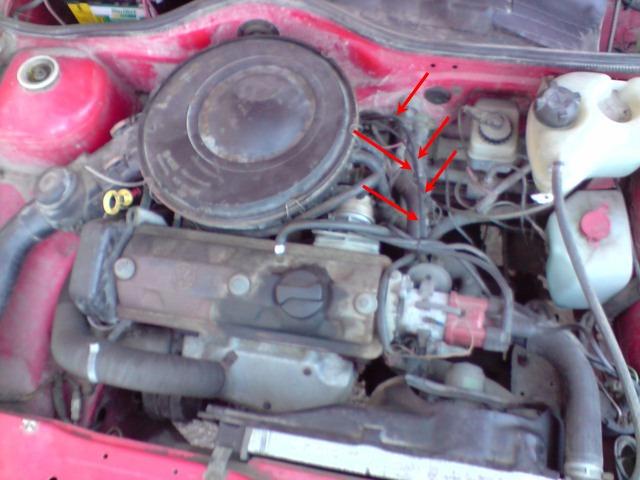

Tu n'as pas une photo, qu'on puisse t'aider un peu mieux :P

euh attends 2 min vai voir si il tient ou pas et je fais une vidéo + photos ! :lol:

Vérifie tes durites de dépression, surtout celle qui par de l'allumage au carbu.

Je ne sais pas du tout ou c'est :oops: :cry:
bizarre qu'il y ai la manette et que ca soit un auto :roll:
Il parle de la durite qui part de l'alumeur , ou il y a la téte de delco (le machin rouge) et qui va jusqu'au carbu.
Edit :
La fine durite noire :wink:
Modifié en dernier par TheSaw le 31 août 09 19:15, modifié 1 fois.
La photo c'est pas un GL ... Plutôt un HZ. Suspecter un changement de moteur pas forcément bien fait.
Dis en un peu plus. Quelle année modèle ? Si le type mine sur ta carte grise est 86CGL1, ton moteur n'est pas d'origine. Les adaptations ont peut être été mal faites :?
