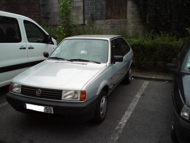

enfin voilà , g acquis depuis peux une ptite VOLKSWAGEN Polo IV coupé 1.05 45cv , qui possède malheureusement un boite 4 mécaniques.

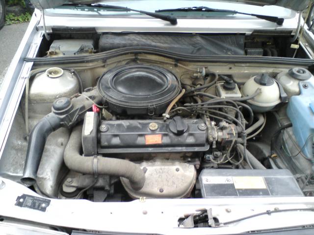

voilà le moteur : Image
j'aimerai savoir s'il était tout-a fais possible de changer la boite 4 pour une boite 5 car elle consomme légèrement un peux trop a 110 sur autoroute.
selon vous, il me faudrai exactement quoi com pièces hors la boite a vitesse?
kel type de boites a vitesse je peux utiliser?
Salut,
Déjà c'est une polo III :mrgreen:
Ensuite tu peux monter toute boite 5 de polo avant 1994, il faut prévoir de prendre en plus la barre stabilisatrice avant spécifique + le support de la boite.
Ensuite tu peux prévoir une vidange en huile de la nouvelle boite + remplacer le joint d'étanchéité du mécanisme de passage de vitesse (5€ chez VW)
Et peut être voir à remplacer l'embrayage en fonction de l'état quant tu aura descendu ta boite (autant en profiter non ?)
