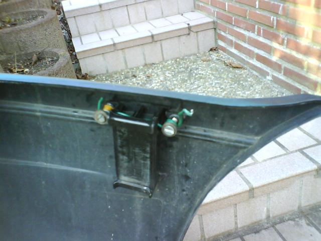

Si ca intéresse quelqu'un j'ai réussit à réparer la glissière sur le coté du pare choc... Mcgyver inside. Ca fait mieux quand un des coté ne part pas en coui**e.

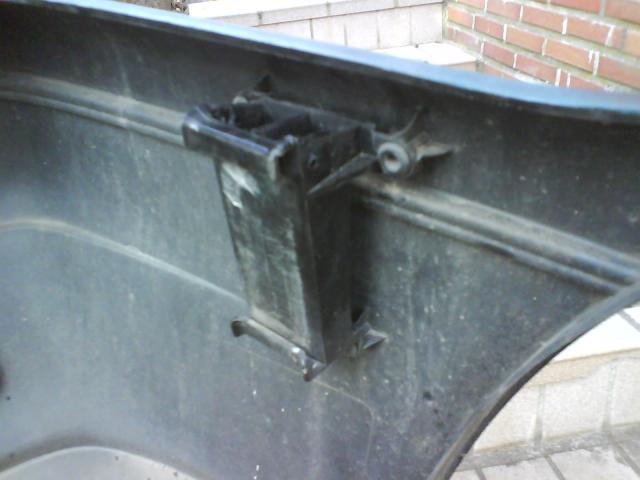

dsl pour le retard j'espère que c toujours d'actualité :oops:
sur un coté mon parechoc n'etait plus fixé sur un des cotés
pour moi c'est cette partie du pare choc qui était cassé, les pattes en haut à gauche et à droite

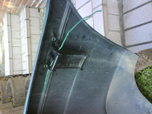

j'y ai fait 2 ou 3 trous pour faire passer un bon gros fil de fer
puis pour tendre ce même fil j'ai mis de bonne vis
c vraiment du bricolage mais ca tient.
T'AS KEKCHOSE BESOIN??
