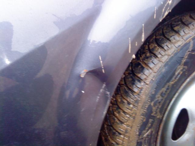

voici quelque petit degat que je doit refaire mais comment ?
Aile avant droite coups :(

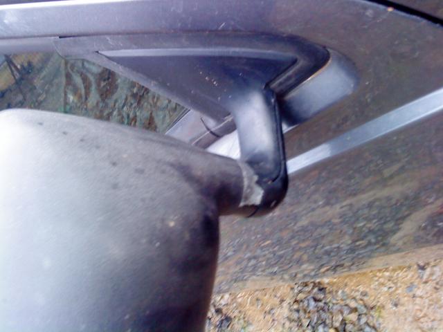

retro peinture je pense ?

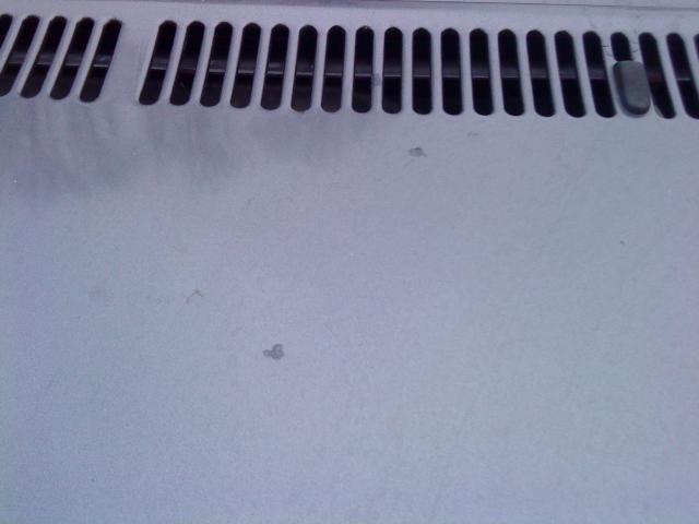

capot griff et coups

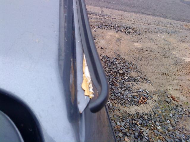

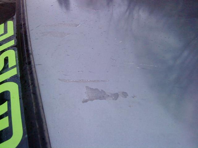

toit venis qui s'ecaille et un coup
le plastique qui part

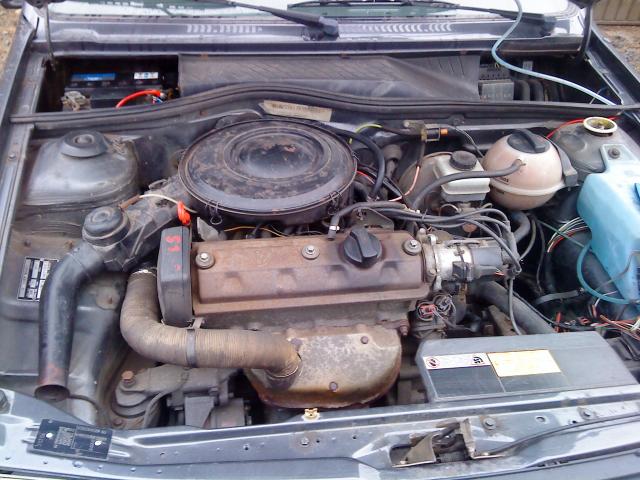

moteur repeindre cache filtre et cache culbu

- Aile avant : dur dur, pour diminuer la chose, tu peux pousser par derrière avec un morceau arrondi (manche de tournevis...), le top ca serait une autre aile avec peinture, mais c'est un coup de 200€. Sylvain, je sais que ca se retord, mais pour combien ? là au moins, t'es que ca soit nickel.
- Rétro, c'est juste la peinture. Démontes, ponces et un coup d'apprêt et noir satiné :wink:
- Capot, polish et autre rénovateur/anti-rayures...
- Toit, rien, admire les dégâts :|
- le cache gouttière, essayes de le remettre, c'est bien fragile :|
- moteur, brosse, dégraisse et repeint en noir mat haute température.

pour le cache cilbu et boite à air, un coup d'hamérite noire au pinceau (même pas haute t°) et ca tient très bien! bien poncer et nettoyer avant

lozoic a écrit :- Aile avant : dur dur, pour diminuer la chose, tu peux pousser par derrière avec un morceau arrondi (manche de tournevis...), le top ca serait une autre aile avec peinture, mais c'est un coup de 200€. Sylvain, je sais que ca se retord, mais pour combien ? là au moins, t'es que ca soit nickel.
Je sais pas pour combien...
En tout cas les peintres vont vous adorer :lol: Un coup de dépolissage au 500 de l'aile ( voire un coup de tampon gris pour certains ) , 5 minutes max.
Préparation de la peinture : 5 minutes.
Peinture et vernis 10/15 minutes.
20 minutes de boulot, pas de raccord à faire, 200 euros ( à moins que tu ne comptes le prix de l'aile dedans, mais ça change pas grand-chose ) ...
Veux bien être peintre d'ailes démontées de polo moi :mrgreen:
Y'a le porix de l'aile dedans, en mettant 80€ de pièce, c'est ptete haut c'est vrai :whistle:

Pour le toit, évité le lavage au karsher!
J'avais la même chose sur une ex polo, et à chaque lavage au karsher, je perdais quelques cm² de vernis.
Nosdo a écrit :Pour le toit, évité le lavage au karsher!
J'ai pareil! Sauf que quitte à en perdre, j'préfère plus en avoir du tout :ptdr:
Ca me rendait malade moi!
Messages : 3750
Message par ctoutmoica »
idem. :grrr:
Sur la mienne, il manque genre 50cm² et je les vois même plus ces taches, tout comme ma malle sans vernis :mrgreen:
lozoic a écrit :Y'a le porix de l'aile dedans, en mettant 80€ de pièce, c'est ptete haut c'est vrai :whistle:
Je rajouterais que tu t'exposes à une différence de teinte ET de brillant vu qu'il faudrait raccorder avec le capot, la portière et le montant de pare-brise et que ça ne sera pas fait.
Alors que là vu le pet , il est possible de raccorder dans l'aile . Un bon tôlier te reformera l'arrondi sans problème. En outre , vu que c'est dans l'arrondi, peu de chance que la réparation se voit. L'oeil voit beaucoup moins les ondulations dans un arrondi que sur une surface plane ou une arrête, qui plus est horizontale.
Donc beaucoup moins de produit utilisé ( la peinture coûte cher ) ...
Merci pour l'explication :wink:
Au pire, mets y les extansions et hop :honte:
oh lozo... tu sais quoi? j'ai les extension pour la arrondi.. masi si je pouvait avoir quelque chose de beau dessous ca me dérangerait pas :D
Ouai pas con les extensions! Ca reste du bricolage, mais tant qu'il traite bien avant de la mettre...

Pour le vernis du toit, on m'avait conseillé (j'ai le même soucis...) de dépolir et de revernir cette zone, ça se verra, mais au moins il ne continuera pas à s'écailler!
