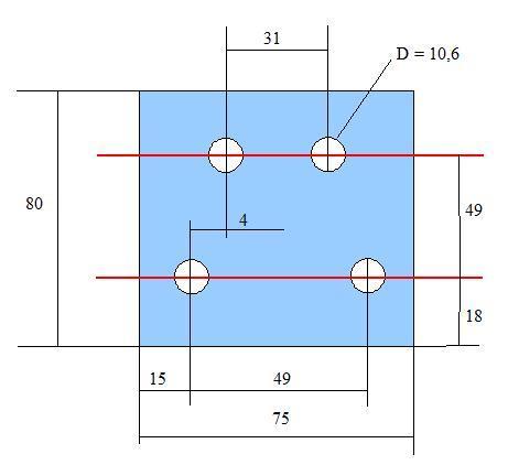

c'est ça que tu veux :

sympa mais non ce n'est pas ce que je cherche

cette cale est mieux que celles que tu rajoute derrière la jante, elle n'use pas les roulements. :wink:

ok mais ou la mettre?
parce que la fusee je ne voit pas ce que c'est :oops:
Rencard VAG tous les 3éme vendredi du mois a agen
Messages : 4650
Localisation : 49 - Segré
Message par Flo49 »
la fusée c'est l'axe de roue sur lequel est fixé le tambour+la jante, cette fusée est ensuite fixée par 4 vis sur le train arrière, cette plaque se met entre la fusée et le train arrière. :wink:
