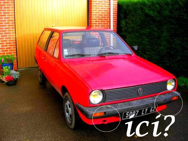

je voit pas trop ou tu veut dire donc j'ai fait ca xD :boulet: [/img]
Oui c'est à peu près sur les zones que tu indiques. Le tablier a une cassure dans sa partie inférieure, un méplat qui fait un léger retour en arrière. Et bien sur ce rebord, aux extrémités, c'est l'emplacement des longues portées prévu par VW. Donc tu devrais y trouver un trou de chaque coté, à peu près du M10.

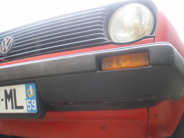

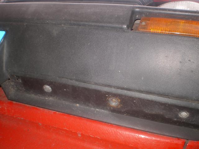

Je vais te faire une tof.

- à droite le trou d'origine dont parlait pecos normalement tu devrais l'avoir aussi :humm:, il est peut être un peu trop sur le coté et l'antibrouillard va dépasser :?
- à gauche, j'ai mis une BTR dedans pour te montrer que tu peux percer le retour horizontale sous le PC pour fixé le phare à n'importe quel endroit sur toute la largeur :wink:
