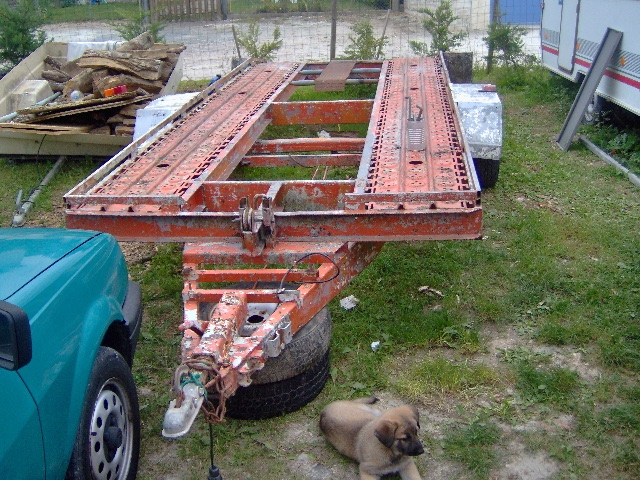

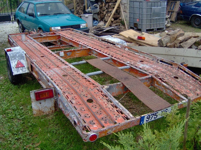

Messagede ben17 le 30 Sep 08 19:37
voici les photos de l'engin:
vue arriere:

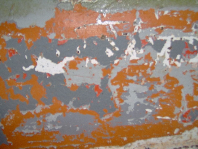

et voila la peinture vue de pres:

sinon voila je veut tous décapé le mettre complétement à nue pour le refaire correctement
j'avait bien pensé à la sableuse mais je n'y connait rien (la puissance du débit et tous et tous)
et quesque tu appelle la mano (j'ai bien une idée mais je suis pas sur)

Un bon ponçage, puis , ( c'est a confirmer !! ) Tu peux mettre de l'hammerite ( si au pistolet : 2 parts de peinture et une part de diluant pinceaux/peinture hammerite si au pinceau, direct), et franchement, ça a un rendu pas mal du tout, et une très très bonne qualité ! Moi j'en ai mis en partie sur un support de plaque de roue de secours en métal, qui était bien rouillé , en blanc, et depuis un an , ça a pas bougé ! ( mis au pistolet) et sur la cox, j'ai poncé les différents points de rouille, et ceux qui ne percaient pas, j'ai mis de l'hammerite , y compris sur le dessous de la batterie, au pinceau, et franchement, rendu très lisse , et pouvoir couvrant énorme ( encore plus qu'au pistolet ! ) , et qualité aussi excellente ! Mais le soucis, c'est que c'est pas donné ...
Voilà pour ma colaboration au sujet :wink:
