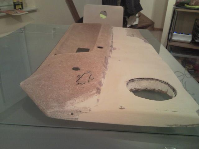

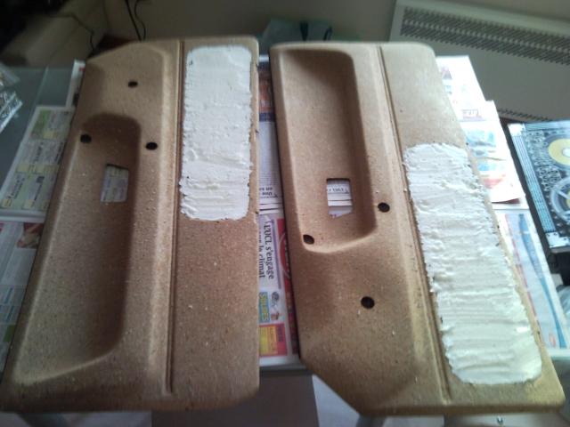

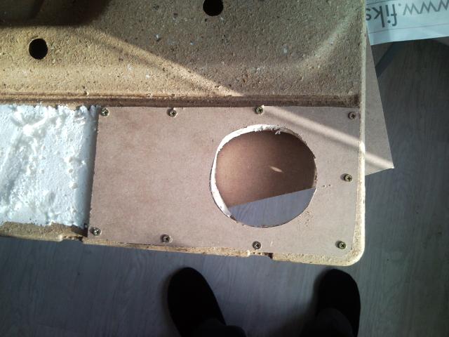

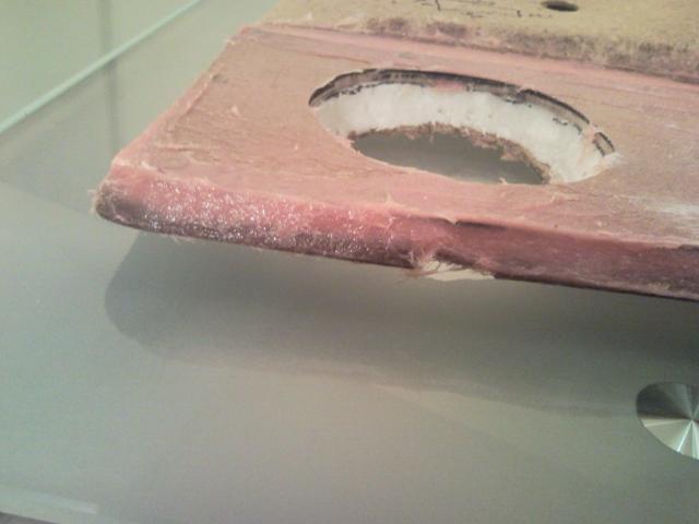

Apres avoir mis le panneau a nu , utiliser la mousse PO et remplisser la totaliter de l'emplacement du vide poche , attendez que sa sèche et coupez le superflu pour arriver a se resultat la :
Apres cela a vous de voir comment vous allez proceder moi j'ai fait comme ceci :

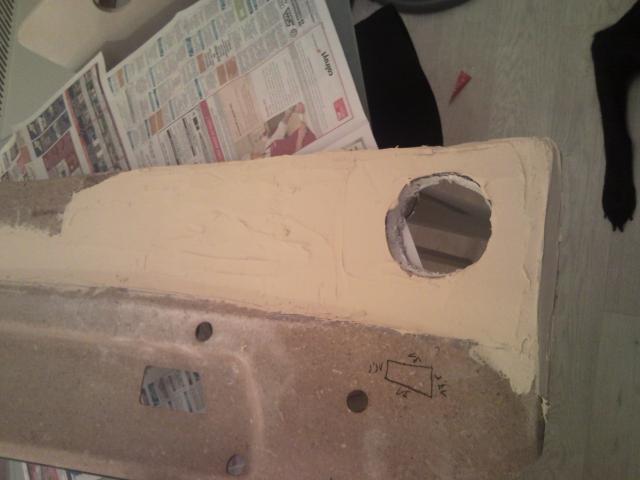

Ensuite avec la mastic polyester enduiser la surface, comme ceci:
Attendez gentillement que sa seche , allez boire un cafe manger un biscuit , ou une bonne chop :roll: .
Une fois sec , il vous faudra de l'huile de coude , un conseil attaquer le poncage au 60 sa ira plus vite .

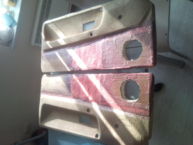

Apres poncage ( vous tracassez pas des eventuelles defauts ) on vas utiliser le mastic de finition comme ceci :
Poncage au 80, puis 150

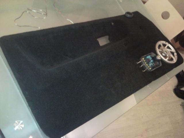

Quand tout sa est fait , recouvrer entierement le panneau de la colle a l'aide du pinceau , attender quelque minute , et ensuite appliquer la moquette en commencant par recouvrir l'endroit de la poignee , puis le reste suffit de tendre si il y a des plis , et au final cela donnera sa , certain diraon que le kit eclaté n'est pas tres discret , je repondrai que c provisoire car j'avais celui la chez moi , plus tard je le changerai.
