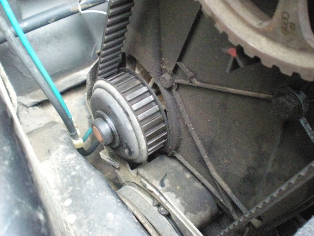

voici une photo de l'endroit où il y a la perte, ca me semble quand meme haut pour être le jdc pété :?

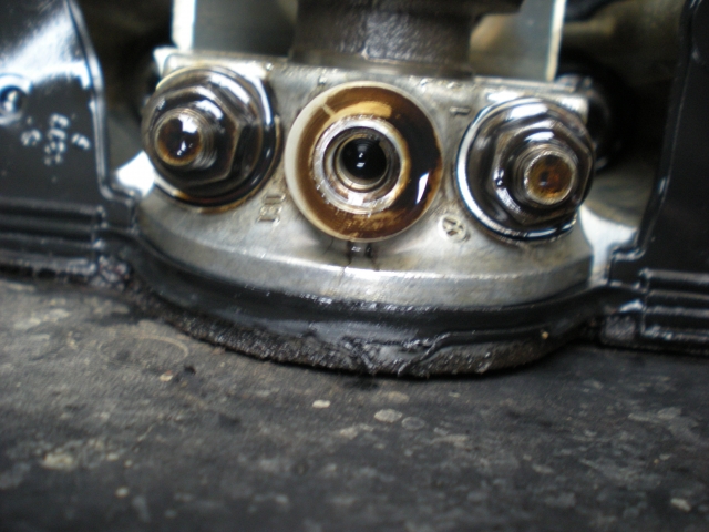

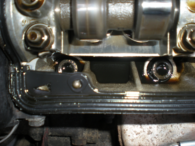

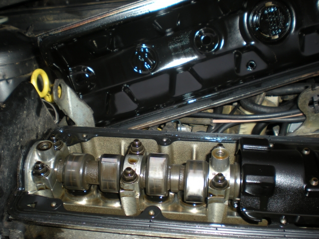

voilà j'ai démonté pour voir un peu plus clair le cache de la courroie, le couvre culasse, et voilà le résultat:
à mon avis la tache sur le bloc est du au joint de couvre culasse qui est pété, pas de mayo au niveau du couvre culasse, donc je vérifie quoi maintenant pour le ldr, fuite? radiateur HS?
