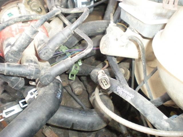

de trois j'ai vu une fiche avec deux trous débranchée, impossible de voir la fiche femelle qu correspond!?
voici la photo

Cette prise ressemble a la prise qui va sur le bocal de liquide de freins (pour indiquer le niveau) :wink:

euh non, je iens d'aller voir c pas cà, les fils sont un jaune et un brun
j'vien d'editer :wink:
Fiche du bocal de liquide de freins :wink:

oui c ca, mais elle se connecte où?
Sur le capuchon du bocal de liquide de freins ! :wink:
ici quoi : :lol:
Encadré en rouge...
Si la tu ne trouves pas, j'peux plus rien faire pour toi :roll:

je n'ai aucun emplacement pour mettre cette fiche moi :?
C'est p'tetre pas le bouchon d'origine :?

en effet peut etre que c cà
