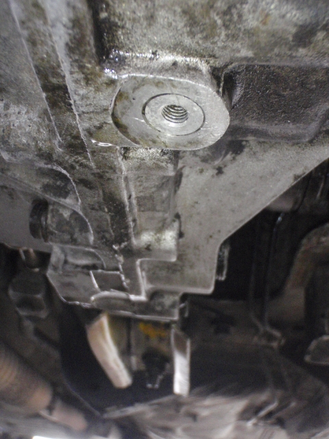

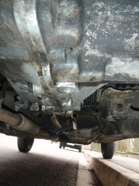

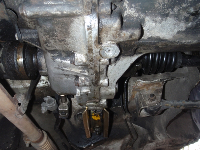

non je ne parle pas des bouchon de vidange et de remplissage mais du bouchon di d'obturation qui se situe vraiment sous la boite (en position monté )
J'ésserai de faire une photo mais sur la rta il est indiqué .

il faudrait une photo pour savoir d'où vient la fuite

[/img]
